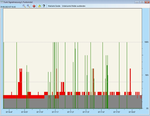

Also das ist einer der Screenshots die mir mein Errichter gesendet hat.
[attachment=5410]
Ist da der graue Balken bereits als kritisch zu sehen?
Die Zentrale ist in einem Gardaroberaum montiert, da sind keine Sender. Ein Verteilerschrank mit Fi/Sicherungen und Smart-Zähler ist jedoch in der Nähe, aber vielleicht ist da ja ein Netzteil zum Störsender mutiert?!
Deshalb möchte ich ja an den Funksignalstärkenmessung rann um das live verfolgen und testen zu können. Z.b: Netzteil Sprechanlage abklemmen, LoRaWAN Modem am Dach aus, Balken noch da? usw...

Ja, man kann in der F-Link eine Funksignalmessung machen... diese zeigt dann mit roten und grünen Balken die Signalstärken von Fremdgeräten und Eigenkomponenten an. Die roten Balken sind relativ egal, auch die Grünen, sofern der Ausschlag hoch genug ausfällt. Sobald ein grauer Balken auftaucht ist dies ein Dauerträger, der das Signal stört. Und da wird es dann interessant, die Ursache ist dann zu suchen und zu beseitigen. Das kann ein Garagentorantrieb, eine Wetterstation oder sonst etwas sein.
