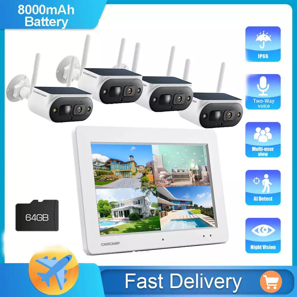

Hat jemand Erfahrung mit den Komplettsets von Camcamp?
Am meisten interessiert mich das SC15 Set in zwei Varianten.
1.) 4 Kameras mit Solar und WLan mit 4-Kanal NVR und integriertem 7" TFT und SD-Karte als Speichermedium - um 200€
2.) Dasselbe Kameraset mit 10-Kanal NVR und integriertem 10" TFT und 2,5" HDD / SSD für um 230€ (ohne Speichermedium)
findet man auf eBay und Amazon wenn man nach "Solar Videoüberwachung NVR Set" sucht, hier mal ein Bild
[attachment=5453]
[attachment=5454]
(Bildquelle: eBay.de)
Die Camcamp SC14 Kameras scheinen mir auch zu taugen aber dafür gibts leider nur eine 4-Kanal NVR Basis also vorneweg keine Erweiterungsmöglichkeit deswegen scheidet die im Grunde schon so gut wie aus.
Viererset mit SD-Card Basis liegt dann preislich bei knapp unter 300€ auf Amazon
Fragen die sich mir bei beiden Kameratypen stellen:
- müssen die Kameras direkt mit der Basisstation verbunden sein oder können die auch über ein bestehendes WLan Netzwerk integriert werden? Weil ich werde eine einzige Basisstation nicht so positionieren können, dass der Empfang ausreichend ist für die Bereiche, die ich gerne per Kamera abdecken möchte.
- kann die App auch zwei Basisstationen verwalten? Wird spätestens dann relevant falls die Kameras nicht über ein bestehendes WLan laufen.
Eigentlich würde ich aktuell mit vier Kameras gut auskommen aber ich möchte mir die Möglichkeit offen halten später ggf. noch welche hinzu zu fügen, unser Gartengrundstück ist recht groß und das würde sich eigentlich anbieten.

Die Fragen zu dem China- Schr..... sollte dir der Händler beantworten können.
Zu den Sets wird hier keiner was sagen können, denn das erfüllt keine Standarts.
Zumindest keine, die mich zu einem Kauf bewegen würden.
Zumeist haben die Dinger nicht mal einen Zugang via Webbrowser, um sehen zu können, was da abgeht.
Somit ist das Risiko hoch, dass das Zeug nur miteinander schafft und somit ein geschlossenes System darstellt.
Du wirst das Risiko gehen müssen, das selbst rauszufinden.
naja davon gehe ich aus, dass das ein geschlossenes System ist, würde ansonsten sicher dabei stehen.
Live-Ansicht geht per App, ähnlich wie bei Ring nur dass man hier auch ohne Abo speichern kann.
Willst Du Dir das nicht lieber nochmal überlegen, so einen wahnsinns Betrag für sowas auszugeben?
Verstehe mich richtig, 200,- € sind in der Videotechnik nicht viel, aber für dieses verlinkte Teil sehr wohl.
Zu Deinen Fragen: Die Kameras sind Voreingestellt, haben keine eigene Web-GUI und kommunizieren nur auf direktem Weg mit der Basisstation.
Das Ganze passiert per Funk auf der Wellenlänge 2,48 GHz. Der Empfang ist deutlich besser als bei W-Lan, da nicht gedrosselt. Was passieren kann, ist eine verminderte Funktionalität Deines W-Lan oder des Nachbarn. Ich kenne sogar einen konkreten Fall, wo der Messwagen wegen sowas ausrückte, da sich Nachbarn im Umkreis 100m beschwerten, dass nichts mehr ging. Versuch es und wahrscheinlich wirst Du zufrieden sein, da ich aus Deinem Text entnehme, dass Du Dich mit der Sache noch nie wirklich auseinandergesetzt hast und Du lediglich wissen willst, ob Dir ein Elefant oder Nachbars Katze vor's Haus gesch.... hat und dafür reicht es aus.

Mittlerweile habe ich seit etwa zwei Wochen das erste von mir oben angesprochene Set im Einsatz, mit 10-Kanal NVR integriert in den 10" TFT. Eine 1GB SSD für den EInsatz mit hoher Schreibzyklenzahl hatte ich noch rumfliegen aus Zeiten wo ich noch Chia Coins gefarmt habe.
Fazit bisher:
- Handbuch ist nicht hilfreich, Support des Herstellers auch nicht, man muss sich alles selbst erarbeiten
- Kameras, NVR und App arbeiten wahlweise alle miteinander oder unabhängig voneinander. Heißt: ich kann Kameras mit NVR als Einheit benutzen und kann damit etwa 95% aller funktionen bedienen, der TFT ist ein, ich schätze mal, Android basierter Mini-PC mit Maus und sehr vielfältigem Menü. Man kann andere Kameras, auch anderer Typen integrieren, Verbindung zu Netzwerken via BT, WLan oder kabelgebunden herstellen, mit oder ohne Internetzugriff, mit oder ohne CLoiudanbindung / lokalem Speicher / Speicherung bei Bewegungserkennung oder Live-Video
- die App kann man ergänzend dazu nutzen um über Alarme eine Push Mitteilung zu bekommen, die Gegensprechanlage zu aktivieren oder Feintuning bei der Bilderkennung vorzunehmen so wie z.B. blinde Flecken einbauen (z.B. öffentliche Bereiche, Gehweg etc.) oder oder nur bestimmte Bereiche im Bildausschnitt per Bewegungserkennung zu überwachen. Die Funktion "nur bei menschlicher Bewegung auslösen" ist im App-Menü etwas versteckt aber funktioniert sehr gut, Licht / Schatten / sich bewegende Pflanzen / die Haustürbeleuchtung lösen nun keinen Alarm mehr aus.
Aufgezeichnete Videos kann man entweder am NVR abspielen oder per Handyapp. Dort sieht man zuerst nur ein Standbild und kann dann optional das Video downloaden auf das Smartphone und dann eben anschauen.
Zwei der vier Kameras hängen an der Hauswand im Westen, eine davon ist nach Süd-West ausgerichtet und das reicht als Stromquelle bisher aus, sodass der Akku immer voll ist, die andere ist nach Nord-Westen ausgerichtet und hier ist das SOnnenlicht nun, da die dunkle / trübe / verregnete Jahreszeit losgeht nicht mehr ausreichend. Hier werde ich mir noch was überlegen müssen, vermutlich ein kleines separates Solarpanel mit USB-Stecker nach Süd-West ausrichten und an die Kamera anschließen, mal sehen.
Der Empfang ist gut, NVR steht im EG auf der Fensterbrüstung im Osten, das WLan-Signal muss also durch die Kellerdecke (Kaspendecke = Ziegelsteine mit 50cm Schüttung obenauf und Stahlträgern längs) sowie durch eine 70cm Außenwand (Bruchstein), das ganze Über Eck also durch zwei dieser Wände durch. Zwei von 5 Balken Empfang.
Scheint doch normales 2,4GHz Band zu sein denn die Kameras kann man auch ohne NVR direkt mit dem normalen Router verbinden und dann nur per App bedienen, dann allerdings ist für eine AUfnahme die Cloud obligatorisch. Preise der Cliud sind superteuer und fallen an per Kamera und je nachdem wie lange gespeichert werden soll, völlig uninteressant noch dazu gehostet in China.
