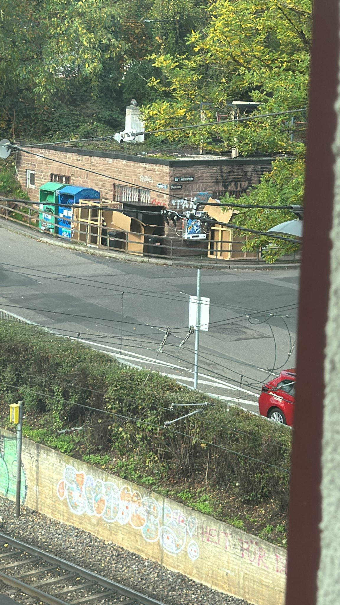

Für das Flachdach hab ich mir von dahua die tioc Kamera gedacht und die Ausleger in Form von Hilti schienen das Kabel könnte man dann in stahlpanzerrohr direkt ins Gebäude verlegen
[attachment=5484]
