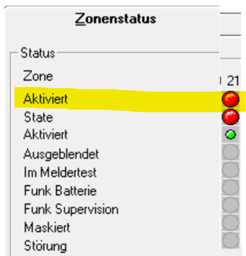

Ich möchte einen verdrahteten Taster als Überfallmelder anschließen. Ich habe die Zone als "Überfall" programiert. Der "State" wird richtig angezeit. Wieso ist der erste "Aktiviert" Status offen?
[attachment=5567]

Ja der Staus änders ich brav von offen auf geschlossen. Nur anders als bei den "Sofort"-Zonen 17,18,19,20, hat die "Überfall"-Zone den Hinweis Offen bei Aktiviert.

Gelöst:
Der Hinweis Aktiv "offen" ist offensichtlich bei der Überfallzone ohne Bewandtnis. Jedenfalls löst der einfache Schalter einen Überfallalarm aus.
Einfach NC an die Zone dann Tennen bei Überfall und Alam wird ausgelöst.
