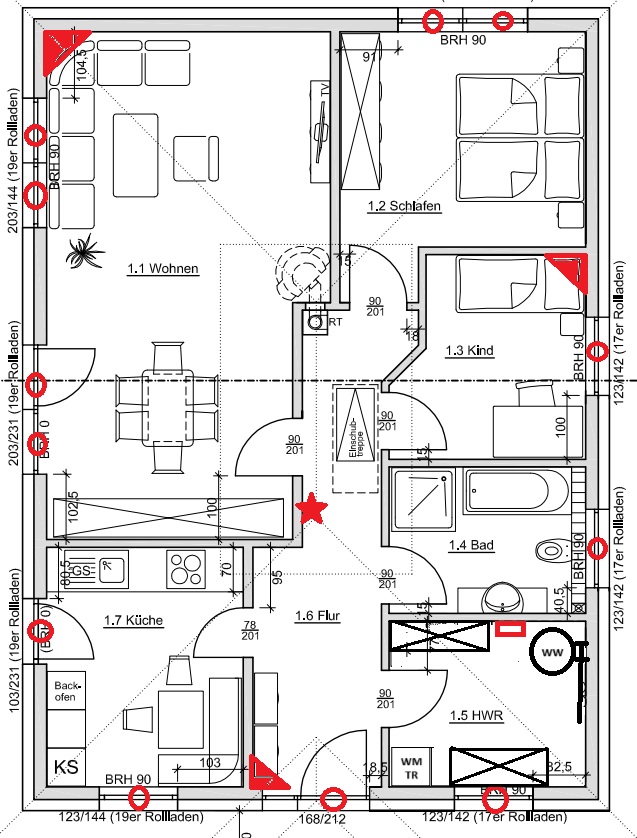

Anbei habe ich mal einen Grundriss, wie mein bisheriger Plan aussehen würde.
Die Südseite des Hauses befindet sich links, wo sich die Türen in Küche und WZ befinden. Einen Keller gibt es nicht.
Der Kaminofen ist nur selten und bei Anwesenheit beheizt.
[attachment=5588]
Die Innensirene ist durch den roten Stern gekennzeichnet und das Bedienteil würde ich gern gleich links im Flur unter der PIR-Cam verbauen, dort befindet sich auch die Sprechanlage zum Tor.
Die Magnetkontakte würde ich oben an allen Fensterflügeln vorsehen, auch bei der (Stulp-)Terrassentür.
Kann ich die drei PIR-Cams (rote Dreiecke) so wie eingezeichnet als Fallen-/Schwerpunktmelder bei Abwesenheit einsetzen, wobei die an der Eingangstür dann beim Betreten durch die Tür erst verzögert (Folgemodus?) auslösen sollte.
Kinderzimmer ist eigentlich "Büro" mit Safe usw. Dort wo der Schreibtisch eingezeichnet ist, steht jetzt ein Schrank und der Schreibtisch links unter dem Fenster.
Die Zentrale hätte ich gern im HWR an der Wand zum Bad. Ich würde den HWR auch gern mit einer PIR-Cam versehen, habe aber Bedenken wegen der Heizungsrohre und dem WW-Speicher an der Nordseite. Würde es vielleicht Sinn machen mit einem Vorhangmelder nur die Zentrale zu überwachen?
[attachment=5588]
