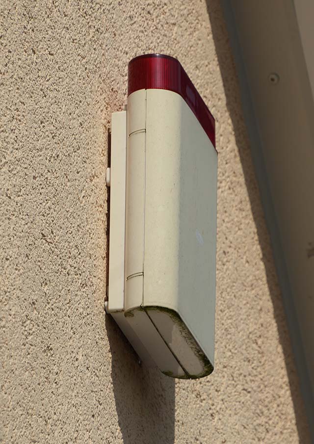

Habe ich eine Chance, von außen oder sonst irgendwie zu erkennen, welche Sirene da verbaut ist? Müsste von 2015 sein. Gab es die FUSG50100 da noch?
Die hängt so hoch unter dem Dach, dass ich da nur mit großem Aufwand ran komme.
Ich habe ein gutes Tele Objektiv. Könnte also ein hochauflösendes Foto machen, wenn man den Typ an irgendwelchen Details erkenn könnte.
Dennis
Mach mal ein Foto davon und lade es hier ins Forum. Es ist entweder eine FUG50101 oder eine ältere FUG50100. Die FUG 50100 ist dicker und die Kalotte eckiger.
Sicher dass die 50100 dicker ist? Ich habe ein paar ältere Angebote mit Fotos auf Kleinanzeigen gefunden. Ich konnte bisher äußerlich keine Unterschiede sehen. Ich mache nachher mal ein Foto
Hier das Foto...
[attachment=5671]
Das ist die FUG50101.
