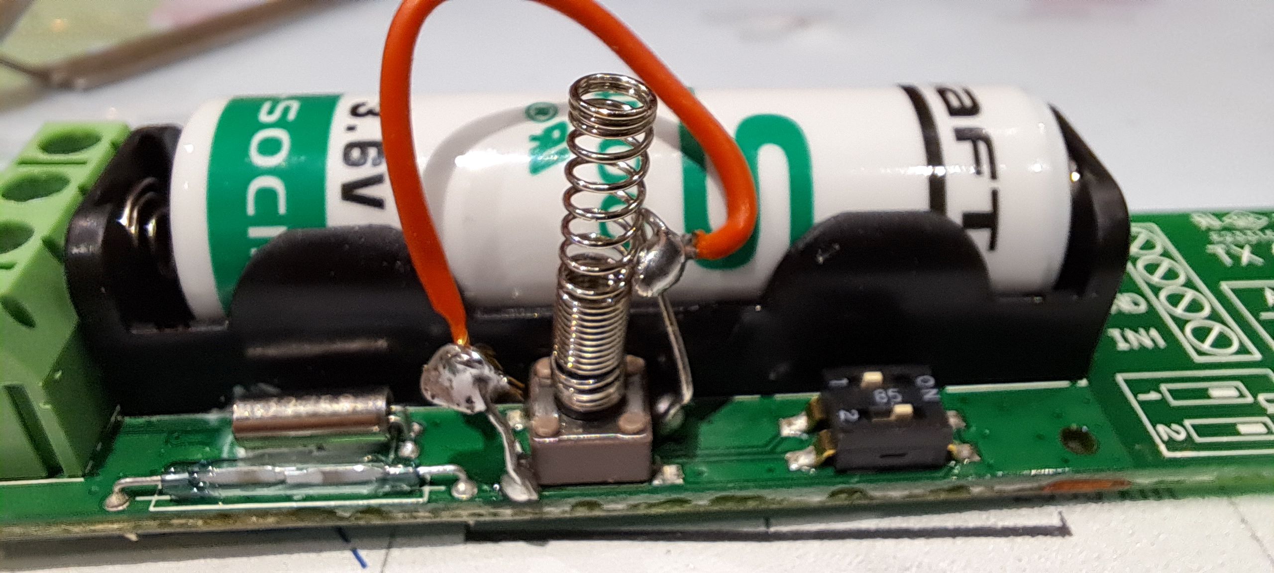

Ich habe an einem JA-81M der als Wassermelder fungiert, mehrfach Sabotagealarme gehabt. Installationsfehler kann ich ausschließen.
Nach Recherche hier im Forum, ist es wahrscheinlich der Mikroschalter, der intermittierend Fehler produziert. Das Problem ist nicht unbekannt.
Als Lösung wird von einigen ein Überbrücken des Sabo-Schalter vorgeschlagen, da neue Melder nur noch schwer verfügbar sind.
Ich habe mich ohne wesentliche Lötkenntnisse an das Projekt gewagt, den Saboschalter zu überbrücken. Im beigefügten Bild kann man meine Vorgehensweise erkennen.
1) mit dünnem Draht jeweils eine Behelfsöse unter die "Beine" des Mikroschalters geschoben und mit Lötzinn angelötet
2) Bei Ösen dann mit Drahtlitze verbunden
funktioniert !
Die Lösung eignet sich insbesondere für Löt-Anfänger.
