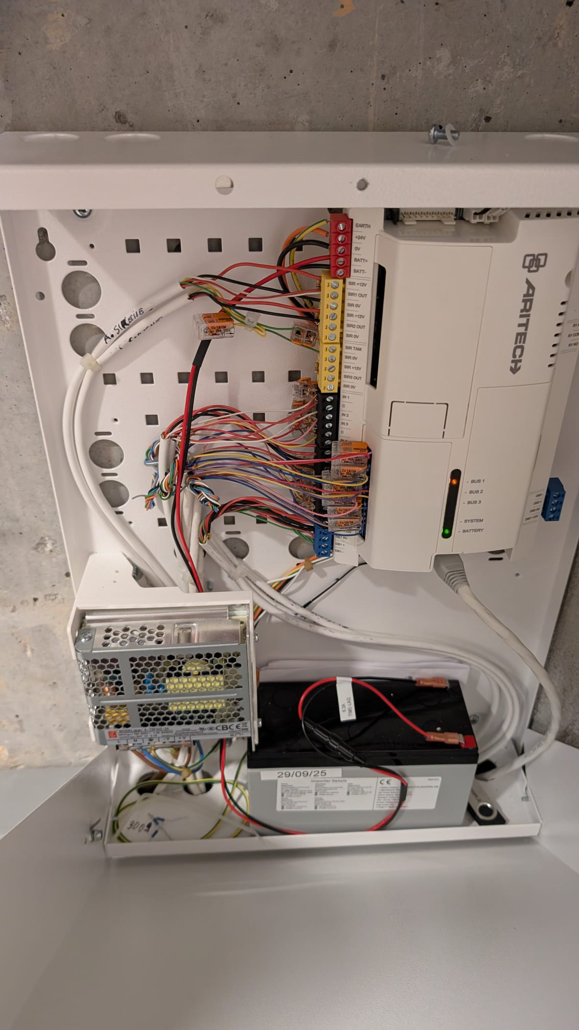

Hallo, bei uns wurde ein Aritech Alarmsystem installiert (ATS1700). Kann man von diesem Foto her sagen wieviele AATS1210E Anschlussboxen zusätzlich verbaut wurden?
Danke Grüße
Markus[attachment=5722]
Nein, auf dem Bild der Zentrale kann man natürlich nicht erkennen wieviele Erweiterungsmodule verbaut wurden. Diese befinden sich üblicherweise in der Nähe der Kontakte: Fenster, Türen, Bewegungsmelder...
Aber wenn ich mir die Zentrale ansehe, mit den ganzen Überwachungs-Widerständen in den Wagos direkt an den Anschlusklemmen...
