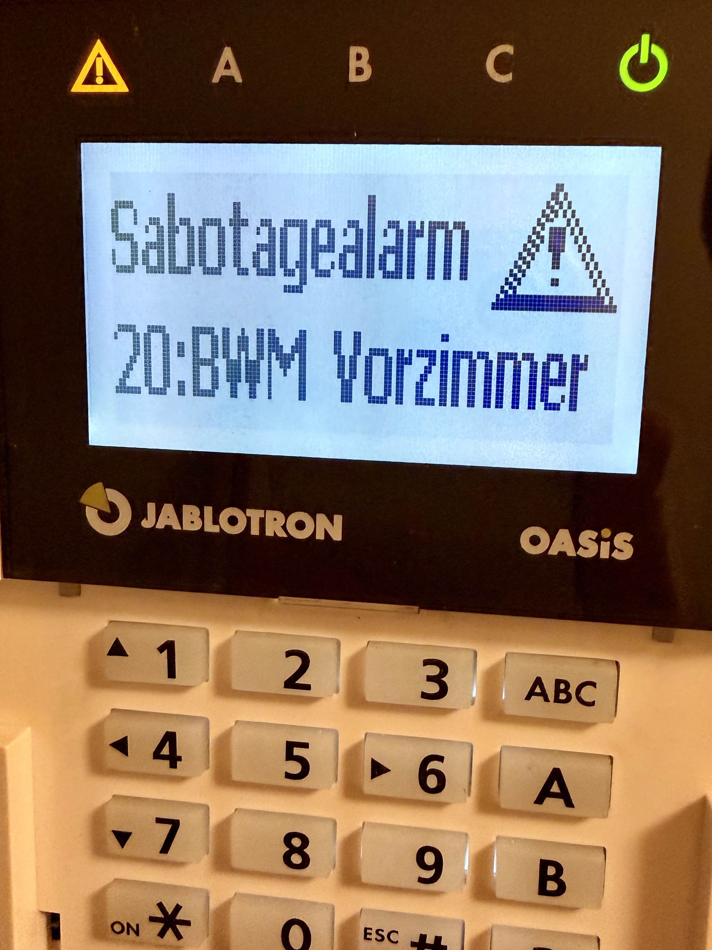

Hallo! Darf ich hier im thread zum Thema "Sabotagealarm" eine Frage stellen bitte? Bei mir löst auch immer wieder ein Bewegungsmelder einen Sabotagealarm aus, obwohl ich im Nebenraum vor meinem TV sitze. Vor drei jahren hat mir der Errichter dann geholfen (um 200,-) Nach 11 Jahren Betrieb der Jablotron 800 habe ich nun echt genug. Zu kompliziert für mich. Welchen Code muß ich denn in die Wand Fernbedienung eingeben, damit ich die ganze Anlage deaktivieren und danach abmontieren kann? Der Code für den Anwendermodus ist mir bekannt.
Ich habe Dir eine PN gesendet.
So sieht das am Display aus:
[attachment=5776]
