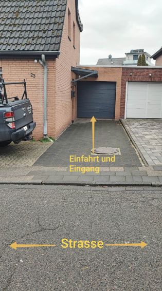

Überwachen möchte ich eigentlich nur den Bereich Haustüre .
[attachment=5860][attachment=5861]
Und optional später eventuell noch eine Kamera nach hinten raus in den Garten. Aber das hat keine Priorität..
Die Garageneinfahrt schätze ich auf 8m, dafür kann man allerdings so gut wie jede Kamera nehmen, die einen mjpeg Stream bietet. Also praktisch alles außer einer Dome, die ich nur im Innenbereich verwende. Warum das so ist, wurde alleine in diesem Forum schon sehr oft erklärt, eine Dome verschmutzt, es bilden sich feinste Risse auf der Glaskuppel und die Nachtsicht ist nach relativ kurzer Zeit gemessen am Kameraleben nicht mehr möglich. Ich würde aufgrund der geringen Distanz Mauer vs Haustür eine Turret Kamera verwenden. Schau Dir bei Dahua mal die WizSense Serie mit Smart Dual Light an. Die passen exakt zu dieser Situation und Deiner XT.
Ich sehe gerade, dass Deine verlinkte Kamera bei 8mm Brennweite beginnt. Damit ist die für dieses Vorhaben absolut untauglich. Aufgrund der kurzen Distanz ist alles über 2,8mm untauglich (evtl. noch 3,6mm, wenn Du nur das obere Drittel der Person an der Tür sehen willst). Deine Cam fängt am Bürgersteig an zu überwachen. Ich frage mich, was Deinen Onkel bewogen hat, sich diese Cam zuzulegen, vermute aber das er ein ähnliches Vorhaben auf Eis legte, da man diese Cam etwa 10m entfernt von der Haustür installieren muss.
