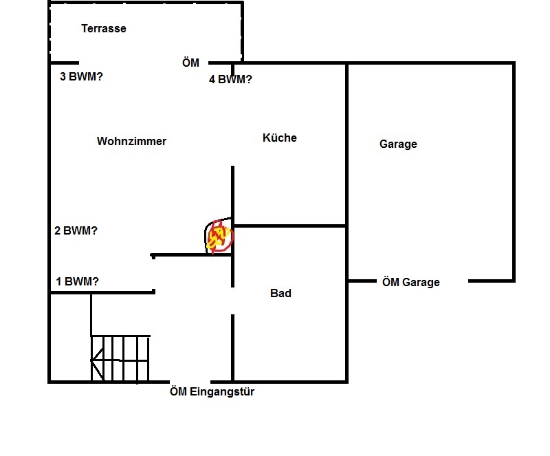

Ich bin derzeit dabei die 8002JK mit zusätzlichen Öffnungsmeldern u. zwei PIR+MW Bewegungsmeldern (8000W) für das Haus meiner Schwiegereltern einzurichten. Es handelt sich um ein freistehendes EFH im Ausland (nur ein paar Wochen im Jahr bewohnt), in das allein in diesem Jahr 2x eingebrochen wurde, und das obwohl das komplette EG von Außen vergittert ist (oder gerade deswegen). Mit der Flex die Stäbe schön durchtrennen und in Ruhe ausräumen und sogar für ein paar Wochen drin leben... Angry Das geht auch nur in einem kleinen Dorf weitab irgendwelcher Nachbarn... Big Grin Im 1. OG hat es kurioserweise noch niemand probiert...
Kurze Frage zum Montageort des Bewegungsmelders (PIR+MW) in einem Wohnzimmer, welches über einen offenen Kamin verfügt und einer großen Fensterfront (die wird über ÖM überwacht).
Habe gelesen, dass Bewegungsmelder generell nicht Richtung Fenster oder Wärmequellen zeigen dürfen, um Fehlalarme möglichst auzuschließen. Wo würdet Ihr in diesem Raum den BWM anbringen? Die Einbruchmeldung soll sofort erfolgen.
Habe mal einen Grundriss des EG beigefügt, BWM soll in Wohnzimmer platziert werden, habe für Euch mal die Möglichkeiten angezeigt (bspw. Pos. 1 BWM? ODER Pos. 2 BWM? ...), damit man besser vom gleichen spricht...

(20-08-2013 11:28)Sebbl schrieb: [ -> ]Habe gelesen, dass Bewegungsmelder generell nicht Richtung Fenster oder Wärmequellen zeigen dürfen, um Fehlalarme möglichst auzuschließen. Wo würdet Ihr in diesem Raum den BWM anbringen? Die Einbruchmeldung soll sofort erfolgen.
Also Empfehlung ist schon einmal den JA-80W einzusetzen. Produziert weniger unerwünschte Alarme.
Ich würde die Melder an Position 3 oder 4 montieren, genau müsste man das vor Ort sehen. Da die Melder aber auf den Kamin schauen, kannst du sie nur aktivieren, wenn niemand dort wohnt. Auf alle Fälle gehören Öffnungsmelder an alle Fenster und Türen.

Ich werde wahrscheinlich Position 3 wählen und somit auch noch ein bisschen von der Küche abdecken. Die Schiebetür kann nur im Bereich Position 4 geöffnet werden, wodurch auch da die Erfassung vielleicht besser ist... Werde es aber vor Ort testen.
Ja, an alle Fenster und Türen kommen natürlich Öffnungsmelder, auf Glasbruchmelder verzichten wir aber zunächst. Ich werde die Anlage wohl so einrichten (Teilscharfschaltung):
A= Garage (Öffnungsmelder u. Bewegungsmelder)
B= Haus Außenhaut vollständig über Öffnungsmelder
C= Haus Innen über 2 Bewegungsmelder (EG und OG)
Somit kann im Winter bei brennendem Kamin zumindest komplett außen gesichert sein (AB), wenn man mal für ein paar Stunden unterwegs ist. Ist zwar nicht ganz perfekt, aber als einzige Wärmequelle im Haus ist der Kamin im Winter einfach notwendig. Wink

Denke bei der Montage daran, dass ein Bewegungmelder die größte Empfindlichkeit hat, wenn man sich quer zu ihm bewegt und nicht direkt auf ihn zu.
