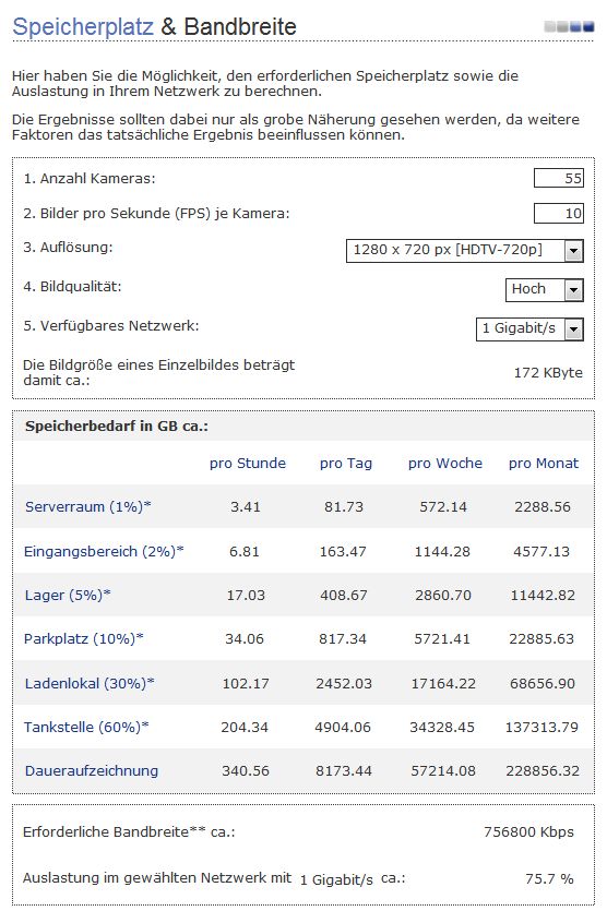

Zitat:Ich benötige eine Software und NAS die mir 14 Tage Video aufzeichnet . Die Qualität soll so sein das wenn ich eine Kamera auslesen möchte ich erkennen kann wer durch das Bild gelaufen ist oder was gemacht hat.
Wieviel Speicher wird da etwas benötigt ?
[attachment=577]
Schau dir mal diese Zahlen an. ( stammen von der Software Go1984)
Bei 55 Kamera und max 10 Bilder pro Kamera und Sekunde, hast du schon 75 % Netzwerkauslastung in eionem 1 GBit Netzwerk und du musst mit 15 - 20 TerraByte an Daten pro Woche rechnen.
Um das sinnvoll in den Griff zu bekommen ist eine Aufteilung auf mehrere Recorder sinnvoll.
