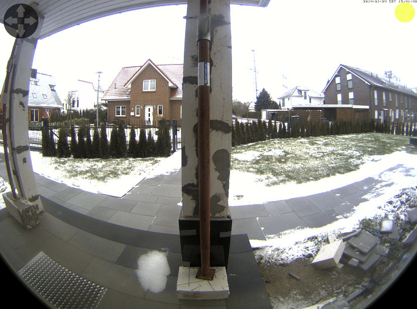

Nachfolgend noch je ein Screenshot auf dem die Kameraposition erkennbar wäre.
[attachment=660]
[attachment=662]
[attachment=663]
[attachment=664]
[attachment=661]
