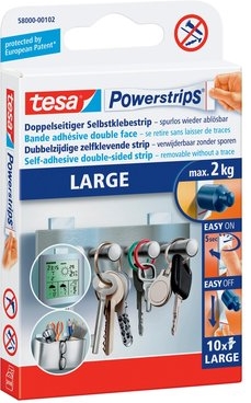

Hallo Hobbit104,
ich habe diese hier genommen:
[attachment=646]
Nicht die durchsichtigen. Also, bei mir halte die super. Einen Melder mußte ich nach dem Ankleben noch einmal abnehmen. Ich habe den Melder angefaßt und GAAAAANZ langsam "abgedreht". Wenn auf die Klebefläche lange genug Kraft ausgeübt wird, gibt er nach.
Grundsätzlich hast Du aber Recht - ist schon blöd, wenn man mit dem Origialmaterial nichts anfangen kann ... !
