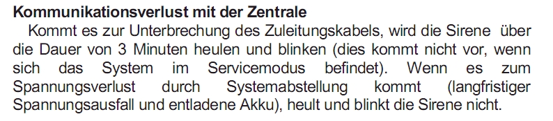

Ok, Verdoppelungsakku ist mal wieder einer der typischen Übersetzungsfehler von Jablotron.
Ist natürlich der Pufferakku.
Wird die Leitung gekappt läßt er die Sirene automatisch losheulen.
Hier der entsprechende Ausschnitt aus der Anleitung.
[attachment=652]
Ah, vielen Dank...
Verdoppelungsakku ist aber auch ein richtig missverständlicher Begriff!
