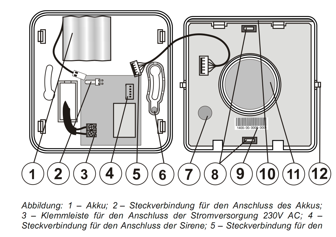

Ist auf der Rückseite direkt ein "Stecker", also kommt das Ding direkt in eine vorh. Steckdose (so wie bei der JA-80L)?
Oder muss man eine extra "Leitung" legen?
Fang dann nochmal Neu an, sorry Blush
Also die 230 V werden direkt angeschlossen.
[attachment=653]
Hier der entsprechende Auszug. Punkt 3 ist die Anschlussklemme.
Damit MUSS der Anschluss von einer Elektrofachkraft erfolgen.

Ja, 230V direkt.
Die Befestigungsbohrungen passen im übrigen direkt auf eine UP-Dose.
Ich habe sie direkt auf die Dose vom Rolladenantrieb gesetzt, da waren dann direkt auch die 230V da.
