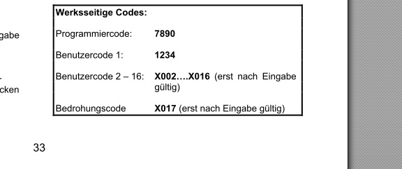

Jetzt mein Problem ich komm nicht in den Programmier-Modus.
Ich habe alle Schritte genau so gemacht wie in der Anleitung steht.
Es funktioniert einfach nicht.

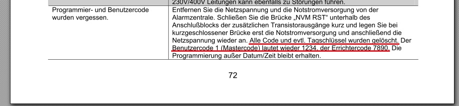

Ich hab 2 Videos gemacht.
Eines wo ich versuche die Alarmanlage zurückzusetzen und beim zweiten komm ich nicht in den Programmier modus.
Beim Zurücksetzen bin ich mir nicht sicher ob das ganze funktioniert weil ich keine Rückmeldung bekomme. Sollte ich eine bekommen?

Wenn der Alarm schreit gebe ich den Code ein (1234) die Anlage steht auf "RESET Required" - Bei zweiter eingabe schluckt er mit immer die zweite ziffer.
1 2 3 4 geht nicht
1 (2) 2 3 4 geht nicht
aber auch
0 - 7 8 9 0 - für programmier modus - geht nicht
