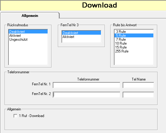

Im Downloader gibt es hierfür einen Dialog - ich denke dass es der ist - und ist unter Programmierschritt 4 "Download" zu finden.
Liest man im Handbuch so gewinnt man den Eindruck es handelt sich um Einstellungen zur Fernwartung - es heißt ja auch Ferneinwahl Tel Nr.1 und Ferneinwahl Tel Nr. 2
Was muß ich einstellen damit die Anlage mich im Alarmfall anruft??

attachment=737]

also ich finde die Anleitung an der Stelle nicht so kryptisch. Habe zwar mein AWUG noch noch in Betrieb genommen, aber ich (der die Zentrale gänzlich ohne [Downloader]-Software in Betrieb bekommen hat) würde wie ab Seite 75 beschrieben vorgehen: Befehl 101; Wert 1. Dann Befehl 103; Wert 6 (sprechen kann die MX ja nicht, sonst wäre es ein AWAG). Dann würde ich im Befehl 115 die Telefonnummer eingeben. Und dann ausprobieren. Wenn´s dann läuft, würde ich mit den anderen Befehlen noch ein paar Feinheiten probieren.

Jetzt habe ich es auch gefunden
Ich war im falschen Dialog, die Einstellungen sind zu finden unter Reporting (Kommunikation) . Im Reiter Optionen steht der Rufmodus default auf deaktiviert - bei dieser Einstellung werden alle Eingabemöglichkeiten ausgeblendet, auch der Reiter Telefonnummern
deshalb bin ich nicht drauf gekommen.
