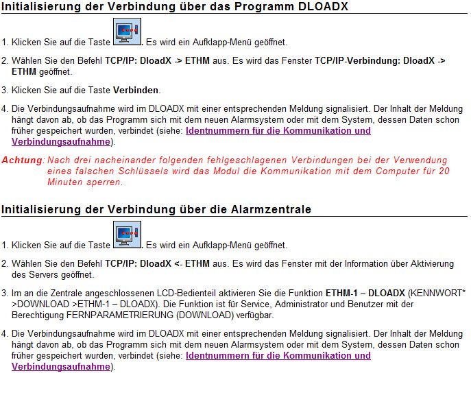

Probleme:
DloadX über ETHM-1 kriege ich nicht am laufen.
Beim Versuch DloadX vom PC zur ETHM-1 zu verbinden bekomme ich folgende "Fehlermeldung":
18:47:55: Verbindung mit Server: 192.168.0.10:7090
18:47:55: Verbunden.
18:47:55: Zentrale nicht bereit. Abbruch.
DloadX Key und Port sind korrekt eingestellt. (denke ich)
Was mir auch irgendwie fehlt ist der Menüpunkt im Bedienteil um von der Alarmanlage verbingung zum PC aufzunehmen.
Laut Hilfe:
[attachment=776]
Bestimmt ist es ein ganz blöder Fehler aber vielleicht habt Ihr ja ne Idee wo es haken kann.
Vielen Dank
Die Fernabfrage ist nicht freigegeben
Daten-> Optionen -> Übermittlung->
Fernabfrage Modem [x]
externes Modem [x]
Modem ETHM [x)
Danke Dir.
Das und die Drehung der Datenleitungen in der Verbindung zw. RS232 und ETHM-1 hats gelöst.
Merke: Selbst vorgefertigte Kabelbelegung mit dem Handbuch vergleichen...

Nee hab schon den RJ11 RS232 Anschluss genommen, nur leider das falsche Kabel. Der RJ/PIN5-LCD ist gerade, das zwischen ETHM und Zentrale soll aber gekreuzt sein.
