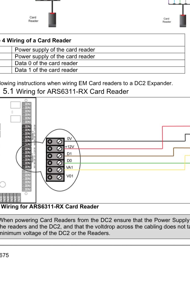

Letzendlich lag der Fehler in einer unzureichenden Installationsaleitung die mir über den Controller zur Verfügung stand. Kurzum, an dem Lesegerät befinden sich unter anderem ein braunes und ein Grauer und ein Brauner draht.
Laut Anleitung für den Türcontroller wird der Graue Draht auf den Port D0 angeschlossen.
[attachment=854]
In einer Anleitung eines Baugleichen Türcontrollers der nicht von der Fa Siemens vertrieben wird, habe ich jedoch das Anschlussschema für meine Leseeinheit gefunden, die besagt das ich den Braunen Draht anschließen muss.
Ausserdem ist dort auch noch der grüne Draht jeweils vertauscht.
[attachment=855]
Ausgeführt, jetzt funktioniert alles bestens! Big GrinBig Grin
Ich füge unten noch einmal die Bilder an die ich zum Anschluss des Lesers habe, falls jemand vor einem änlichen Problem steht.
Das Merkwürdige war das es trotz falschen Anschlusses ein einwandfreies Kommunikationssignal in meine Anlage gegeben hat.
