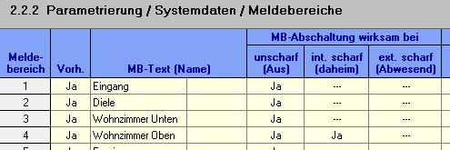

ich habe die Parametrisierung hoffentlich jetzt so durchgeführt wie von 5624 angegeben (siehe Screenshot [attachment=921]). Wenn ich das Fenster im Wohnzimmer gekippt habe und dann versuche intern scharf zu stellen, dann wird in der BT420 angezeigt, dass das Fenstermelder Oben offen ist und intern scharf stellen nicht geht. Irgendwas mache ich da noch falsch?
im Menü (Bedienteil) haste aber die Linie gesperrt ? Big Grin
das fürchte ich auch. Ich muss aber leider passen und weiß nicht wo ich das über die CompasX ändern kann. Mehr Details würden mir echt helfenSmile
nicht in der CompasX sondern am Bedienteil selber, im Menü "Meldebereiche sperren" , da kannst dann die Linie für" intern" auf sperren setzten. mit der taste <>

besten Dank für die Tips. Ich habe ersteinmal über das Bedienteil gesperrt. Hat soweit funktioniert. Die andere Alternative werde ich bei Gelegenheit mal ausprobieren.
