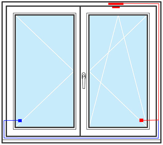

Also wie ist das jetzt mit einem Sender/ Funksender und zwei passiven Glasbrucheldern an einem Stulpfenster? Würde nicht ein Kabel so angebracht sein müssen, dass man das Fenster nicht mehr öffnen könnte? Vielleicht hat ja einer ein Foto von einer Lösung. Immerhin sollten Stulpfenster nicht so selten verbaut worden sein.

Es würde gehen ... ein Foto davon habe ich nicht, weil man es im Prinzip so auch nicht bauen würde, da es einfach "zuviel" Verkabelung am Fenster erfordern würde und man ja meist genau dann ein Funksystem kauft, wenn man keine Kabel haben möchte.
Ein Foto habe ich nicht. Aber habe mal Skizziert, wie das aus meiner laienhaften Sicht möglich wäre. Wenn man im Kabel etwas Spiel lässt, sollte man das Fenster auch kippen können.
Sicher könnte man den Sensor auch unten anbringen, das machen manche ja, damit man trotz Überwachung das Fenster kippen kann auch wenn das nicht regelkonform ist.

Die Variante mit den kabelgebundenen Glasbruchmeldern an einem Sender scheiden aus. Das würde das Erscheinungsbild ja empfindlich stören. Die Visualisierung hat mir das Prinzip gut verständlich gemacht.
Also heißt die Entscheidung entweder zwei Melder plus kabelgebundenem GBM pro Stulpfenster oder die Variante ein Melder pro Stulpfenster und jeweils ein akustischer GBM pro Zimmer. O.k. ich habs verstanden - vernünftige Absicherung gleich gewisse Kosten. Duale Bewegungsmelder sollen ja auch noch integriert werden.
