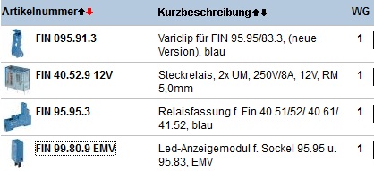

Ich habe gerade schon mal meine Bestellung des Relais incl. Halterung, Bügel beim Onlinehändler zusammengestellt, die Freilaufdiode (wie ich ja jetzt danke des Forums gelernt habe) habe ich ebenfalls nicht vergessen, sicher ist sicher :
[attachment=1260]
