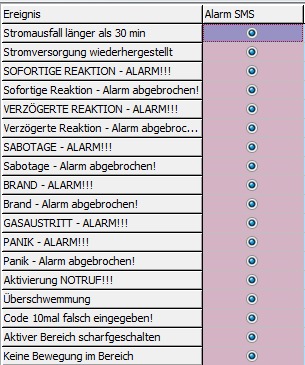

hi obma,
kenne die 100 er jetzt nicht so genau.
Aber nachdem das ja jetzt eine professionelle Anlage sein will, sollte es doch eigentlich eine Linienbezogene Alarm-Klar - Meldung geben.
Ob du das nu über SMS oder über Anruf übertragen willst, sollte doch Jacke wie hose sein.
hier hast du eine Übersicht welche Alarme du per SMS bekommen kannst.
attachment=1489]
Da ist dann auch dein abgebrochener Brand Alarm dabei.
Einspruch @ Tim:
SMS geht nicht wegen der umgeleiteten Mobilfunk-Rufnummer, er braucht einen Anruf! Geht das auch auszuwählen (dein Ausschnitt zeigt ja leider nur die Meldungs- und die SMS-Sparte)?
VG Olli

Bin mir bei einem reinen Sprachanruf nicht sicher. Ich werden das mal testen.
So getestet.
Nein das geht nicht.
Die Quittierung des Alarms beendet immer auch die Benachrichtigungen, da das ja nur eine authorisierte Person machen kann.

das klappt dann auch nicht.
Über einen PG kannst du nur eine SMS auslösen.
DURCHKLINGEL BENUTZER bedeutet, dass ein Benutzer die Anlage anrufen kann und wenn die Nummer erkannt wird, schaltet der PG Ausgang. Das ist also ein Eingang und kein Ausgang.
Danke für die Antworten, diese oben vorgeschlagenen Wege habe ich alle schon erfolglos getestet.
