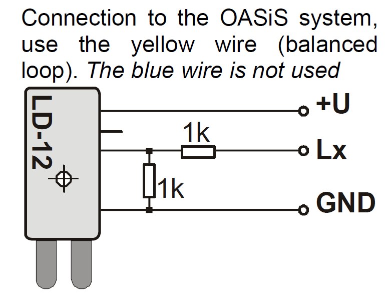

Ich habe einen Wassersensor LD-12, den ich an ein 8000er System anschließen möchte. Laut Anleitung wird +12V und GND angeschlossen (die Widerstandsbeschaltung wie bei normalen Meldern ist klar). Es soll dann der gelbe Draht verwendet werden. Ich vermute jetzt, das ich diesen an eine verdrahtete Meldelinie (01 bis 04) anschließen muss.
COM würde ich dann nicht nutzen (wie bei anderen verdrahteten Meldern). Funktioniert dies denn so? Für mich würde das bedeuten, dass COM == GND ist.
Kann mich bitte mal jemand aufklären, ob dies richtig ist oder ich auf dem Holzweg bin?

(12-02-2012 13:52)wtor schrieb: [ -> ]Für mich würde das bedeuten, dass COM == GND ist.
habe ich gerade zur Sicherheit nochmal nach gemessen.
Ja, das siehst du richtig, COM und GND sind miteinander verbunden.

ich habe jetzt auch so einen LD-12, wenn ich den an die Meldelinie 01 -04 anschließe, was gebe ich dann bei der olink Software unter den verdrateten Komponenten ein, spziell "Seriennummer" und Art der Auslösung also "Sofort" oder "Natürlich" etc.?
Belinda
Hallo Belinda,
zuerst musst du die entsprechende Schleife einschalten. Das sind die kleinen DIP-Schalter über den Anschlüssen. Den gewünschten Eingang auf ON stellen.
Eine Seriennummer musst du nicht angeben, das ist nur für Funkkomponenten.
Als Reaktion wählst du 24 Stunden. So ist sichergestellt, das du auch eine Warung vor Überschwemmungen erhältst, wenn die Alarmanlage unscharf geschaltet ist.

Was müßte man denn messen , bisher habe ich 0,1 - 0,4 V gemessen wenn er im Wasser ist.
Wen er nicht im Wasser ist hat er nichts.....
und melden tu er sich auch nicht.... :-(

Zitat:Was müßte man denn messen , bisher habe ich 0,1 - 0,4 V gemessen wenn er im Wasser ist.
Da kannst du nichts messen. Im Alarmfall wird der eine 1 k Ohmwiderstand überbrückt und so erkennt die Zentrale den Alarm.
[attachment=166]
Die Widerstände sind so wie gezeigt einzubauen, sonst klappt das nicht.
Du kannst den Alarmeingang testen, wenn du nur die Widerstände anschließt und dann einen überbrückst. dann wird der Alarm ausgelöst.
Zitat:und melden tu er sich auch nicht....
Mach mal den Test mit den Widerständen.
