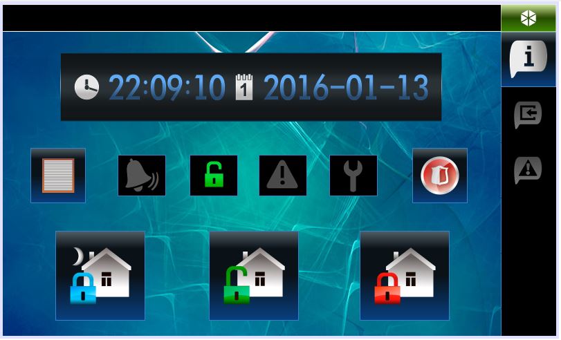

Intern und extern scharf? Dafür finde ich keine Einstellungen. Wie setzt man das um? Muss ich dafür einen neuen Bereich anlegen?
Kann man das Bedienkonzept so vereinfachen, dass es auch für technisch unversierte Familienmitglieder bedienbar ist? Die werksseitige Bedienung des INT-TSI ist selbst mir zu komplex (aus Bedienersicht) und ich schaue noch nicht ganz durch.
Meldet sich der Benutzer nur über seinen 4stelligen Pin an? Ich habe noch nicht ganz verstanden wann und wozu sich jemand anmelden soll/muss (Außer Admin bzw. Servicemode). Im Grunde soll nur die Anlage scharf intern, scharf extern oder unscharf geschaltet werden (unscharf von mir aus auch mit PIN). Also 3 Knöpfe im Idelfall, sonst siegt die Bequemlichkeit und das Teil wird von meiner Familie nicht genutzt. Ist das mit der Anlage möglich?
