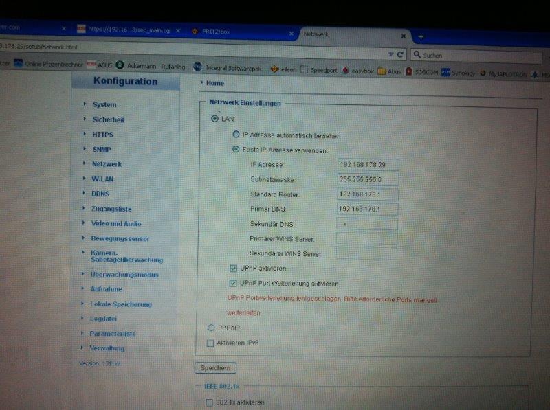

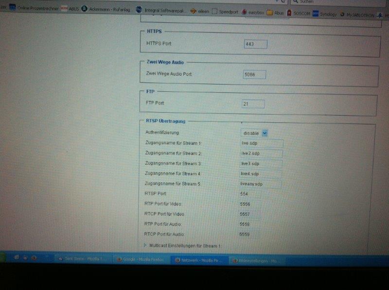

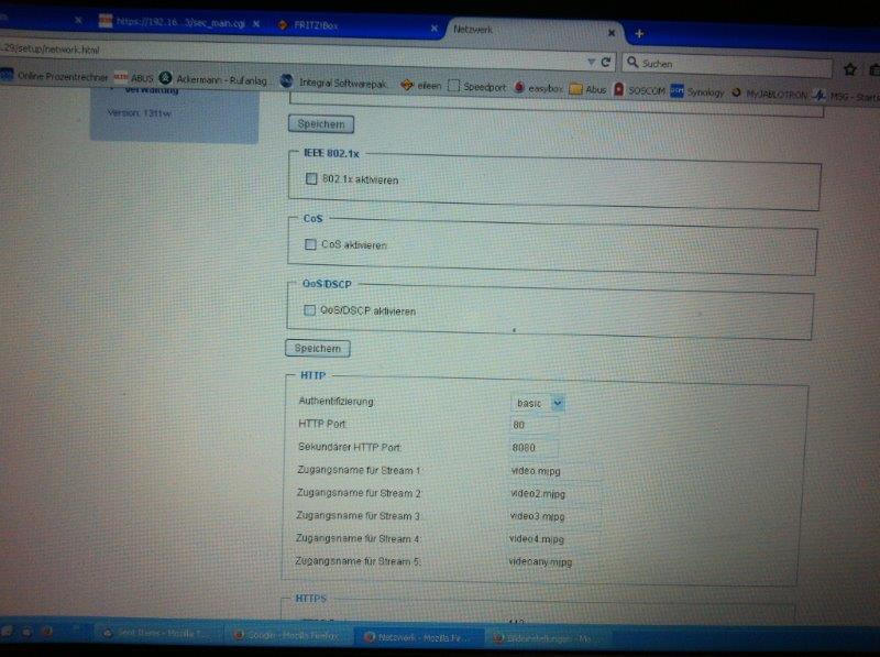

du hast recht, update ist zwingend notwendig.
glaube die portweiterleitung ist auch im lokalen netz notwendig.
die kamera einstellungen sind auch okay?
sorry für die schlechten Bilder
[attachment=1637][attachment=1638][attachment=1639]
