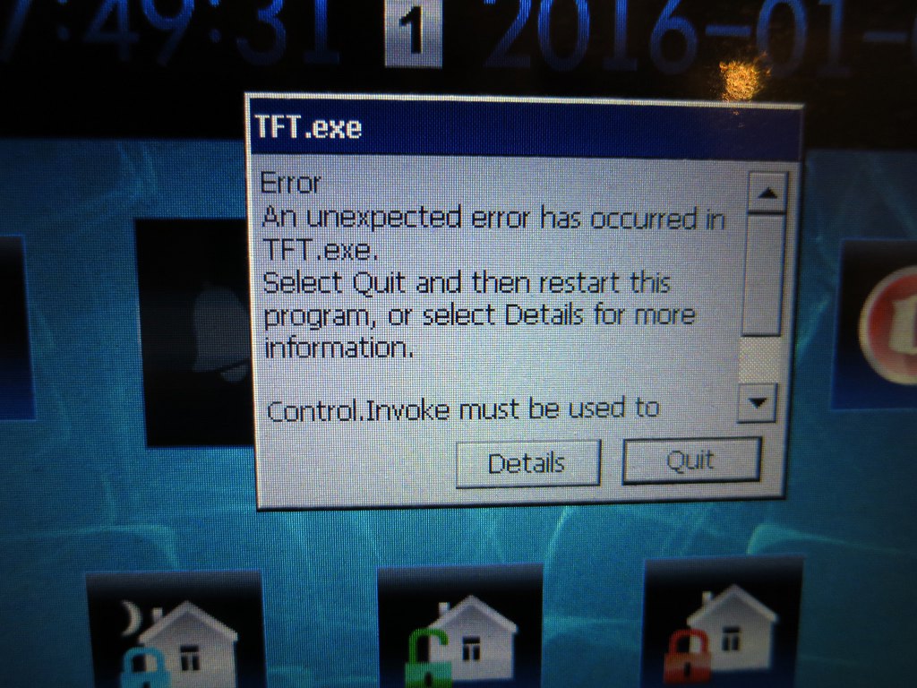

habe mir mittels TSI Builder eine neue Oberfläche zusammen gestellt. Den Überfallbutton habe ich mit Ausgang 1 verknüpft, wo die Innensirene dran hängt:
Im Makro habe ich:
Turn on outputs für Ausgang 1
Wait 3 Minuten
Turn off output für Ausgang 1
Es wird aber kein Alarm ausgelöst, wenn ich auf den Button drücke. Ich bekomme außerdem eine Fehlermeldung.
[attachment=1645]
[attachment=1646]
[attachment=1647]
In der Werkseinstellung hat es funktioniert, ich kann aber leider nicht sehen, wie das konfiguriert ist. Wie programmiert ihr den Überfallalarm bzw. was mache ich falsch?

Ok, Problem gelöst.
Keysequence für Überfallalarm ist # (long pressed). Das reicht. Die Ausgänge muss man nicht direkt ansteuern, das macht die Anlage selbst.
