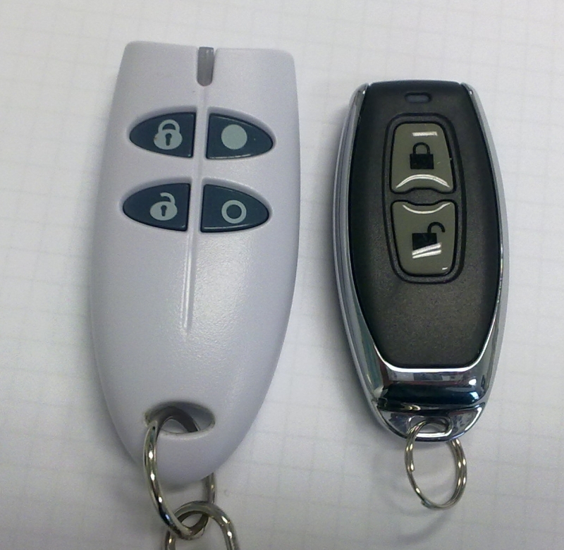

Hallo Forum,
ich habe gerade den neuen Handsender RC-82 in die Finger bekommen.
Der sieht echt Klasse aus.
Viele Kunden waren ein wenig "unglücklich" mit dem alten Design. Zu groß und nicht durch das Kunststoffgehäuse nicht wirklich schick.
[attachment=110]
Der silbere Rahmen ist aus Metall, dadurch liegt der "Satt" in der Hand.
Das sieht nun anders. Der RC-82 ist kleiner, moderner und fühlt sich einfach gut an. Gerade in der Beratung ist dieses "Begreifen" sehr wichtig, wenn hier positive Emotionen aufkommen hilft das beim Verkauf.
Hier ein schnelles Vergleichsfoto.
[attachment=111]
Ich denke das wird mein neuer Favorit.

Hallo Tim
ja Du hast Recht. Das Design ist ähnlich wie die modernen Autoschlüssel. Die Akzeptanz wird auf jeden Fall ungleich höher sein

Auf der Rückseite ist eine kleine Mulde, dadurch legt sich der RC-82 ganz alleine in eine "bedienbare" Position.
Das konnte ich nur nicht fotografieren.
Schön, wenn es auch technisch kein Rückschritt ist.
Ich kenne leider ein vergleichbares Produkt, das ähnlich fortentwickelt wurde, indem die Designer gewonnen und die Techniker mit Physikverständnis sich leider nicht durchsetzen konnten.
Das Produkt wurde durch einen Metallring schicker, aber leider ist jede metallische Schirmung schädlich für eine gute Funk-Verbindung.
