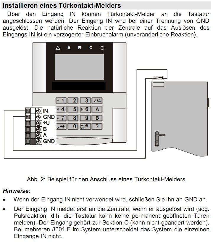

Also der Kontakt an dem Bedienteil hat klar eingeschränkte Funktionen.
Ich habe den entsprechenden Abschnitt aus der Anleitung einmal angefügt.
attachment=136]
In der von dir gewünschten Form läßt er sich nicht einsetzen.
So wie ich das sehe, musst du einen separaten Kontaktsender setzen.

ich habe das Problem folgendermaßen gelöst.
Die Anschlüsse für externen Magnetkontakt am Bedienteil überbrückt und das Magnetkontakt direkt an eine Linie angeschlossen.
Problem gelöst
