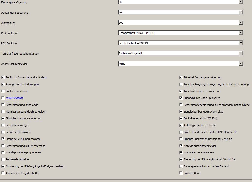

das einstlellen der codes und rfid chip klappt. mein problem ist aktuell das wenn der melder 83p keinen kontakt mehr zum magneten hat, wird dies auch registriert, jedoch löst die sirene nicht aus. woran liegt das?
[attachment=1973]

Zeitverzögerung in der sirene per Dipschalter gesetzt ???
Also bei der JA80A ist es ja so, dass man hier einmal 50sek und einmal 25sek Abfrage-Intervall einstellen kann.
Im ungünstigsten Fall dauert dann die Sirenenauslösung max. 50sek (wenn 50sek gesteckt ist).
Hiersagtest du, dass du 50 sek gesteckt hast.
Wie lange hast du denn gewartet?
Ich persönlich würde auf 25 sek. stecken.
Das hat zwar zur Folge das die Batterielebensdauer ggf. etwas geringer ausfällt aber
auch nicht sehr drastisch.
Von den genannten 3 Jahren wirds bei einer guten Batterie dann vielleicht 1.5 - 2 Jahre.
Ach ja achte darauf das Reset möglich immer angehakt ist.
Du verbaust dir sonst den Weg, die Zentrale in den Werkszustand setzen zu können.
Hab jetzt auf dem Bild gesehen das du das zwar nur markiert hast aber schnell ist es auch gespeichert.
Gruß Christian
Alarmdauer = 10 Sek
Sirenenabfrageintervall = 50 Sek
Stell Alarmdauer länger und warte. Nach spätestens 50 Sekunden wird es laut.
Intervall würde ich auch auf 25 Sekunden reduzieren, wenn lokaler Alarm aussen wichtig für das konzept. Dient es nur dazu dem WD zu zeigen wo er hin muss reichen auch 50 Sekunden.

Jetzt wo Keinbruch es schrieb hab ich es auch gesehn , das du 10s eingestellt hattest.
Die Regel ist 3 min. mindestens. Wenn sie draussen ist darf es ja leider nicht länger sein.
Drinnen ist es ja egal.
Grund ist die Sirene frag in bestimmten Zeitperioden ab ob ein Alarm stattgefunden hat.
Da du 10 sek eingestellt hast steht auch nur eine 10 s. Signalisierung an.
Wenn die aber in dem 50 sek. Fenster liegt, bekommt die Sirenen das nie
bzw. nur ab und zu mit.

guten morgen,
die alarmdauer steht jetzt auf 3min und die sirene ist auf 25sec eingestellt.
bei dem kontaktschalter schlöst sie jetzt aus. beim bewegsmelder er steht auf sofort jedoch nicht.
