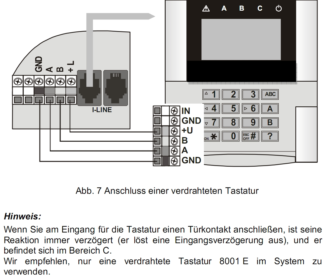

Hallo Goetz,
hast du den Hinweis in der Anleitung gelesen.
Empfohlen wird nur eine Tastatur zu verwenden.
[attachment=142]
Mehr Erfahrung habe ich in dieser Kombi auch nicht.
[attachment=142]

Hallo Tim,
Den hinweis habe ich glesen, kann es aber so richtig nicht glauben, da die Abus Terxon MX als alternative 3 kann. Was macht man den bei 3 moeglichen Ausgaengen am Haus?
Gruss
Gruss
