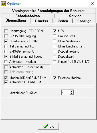

Wenn du die Zentrale auf Werkseinstellungen gesetzt hast wirst du vermutlich die ETHM-1 Freigabe (Daten-> Otionen -> Übermittlung) nicht gemacht haben, oder den Downloader nicht freigegeben haben.

Oh die Einstellungen werde ich mal überprüfen. Danach habe ich natürlich nicht geguckt. Und jetzt gerade geht schlecht, weil ich ja online nicht drauf komme

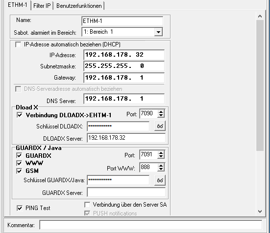

So hab jetzt die Einstellungen wie folgt geändert komme aber immernoch nicht drauf, sagt mir immer Zentrale nicht bereit. Was ist das?

Ich fasse noch mal kurz zusammen was ich schon versucht habe, was geht und was halt nicht geht.
ETHM Modul mit fester IP = Keine Verbindung
ETHM Modul mit Automatischer IP = Keine Verbindung
Mit und ohne DLoadX Server IP = Keine Verbindung
Dowload RS An oder Aus = Keine Verbindung
Unter Daten-> Otionen -> Übermittlung (Modem ISDN/GSM/ETHM, Externes Modem und Antworten ETHM/GSM) angehakt = Keine Verbindung
Integra ID und DLoadX ID geändert = Keine Verbindung
Passwort ist immer 12 Stellig
Komischerweise kann ich mich ohne Probleme via Browser, APP, GuardX und natürlich USB mit der zentrale verbinden.
Der RS 232 Port auf dem ETHM Modul muss auch korrekt sein habe neulich erst die FW darüber aktuallisiert.
Den RS 232 auf der Zentrale könnte ich mal checken. Kann es an dem Kabel liegen oder kommt der Fehler "Zentrale nicht Bereit" nicht durch ein defektes Kabel?
Komisch ist auch das ich im Bedienteil mal gesehen habe, dass es unter Download eine Option ETHM neben RS hab, die jetzt aber nicht mehr da ist.
Was kann ich noch überprüfen?
