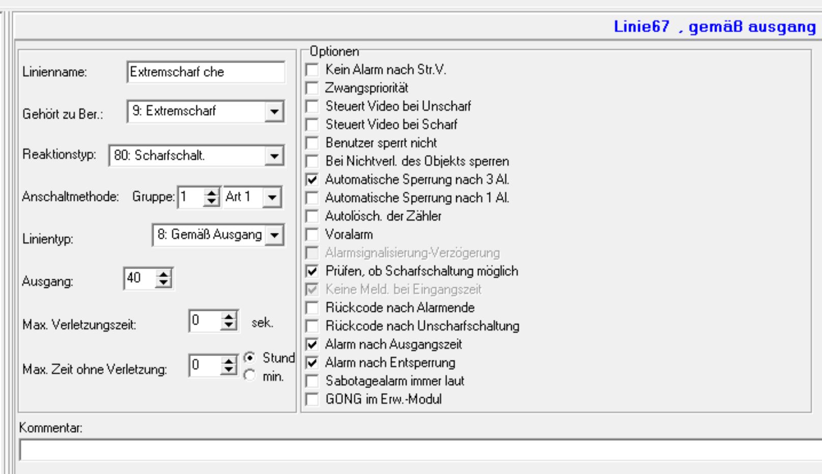

Zunächst habe ich versucht die Funktion [80] mit Prüfung als Virtuelle Line anzulegen aber ich kann den Bereich immer Scharf Schalten auch wenn der Überwachte Melder verletzt ist.
Hier Mal mein missglückter Versuch.

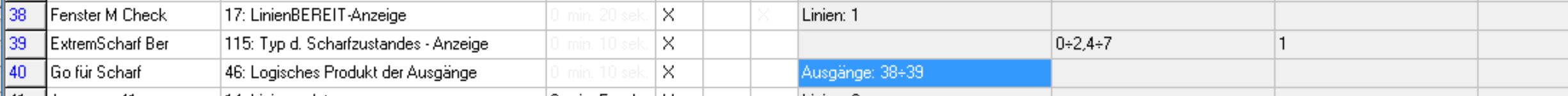

normalerweise kannst du jeder Linie die Option "Zwangspriorität" setzen, dann wird bei Scharfschaltung die Zwangsläufigkeit (Linie muss in Ruhe sein) abgefragt.
Aaaber: wenn bei der einen Scharfschaltung die Melder geschlossen sein müssen, bei einer anderen Scharfschaltung des Bereiches die Linien aber offen sein dürfen musst du den Umweg eines Hilfsausgangs "17. Linien Bereit Anzeige" gehen. Diesen fragst Du dann je nach Scharfschaltwunsch über eine Und-Verknüpfung oder eine Zwangsläufigkeit ab.
Wenn Du solche Verknüpfungen anlegst kommentier sie ordentlich aus, dafür ist das Feld da. In einem Jahr weisst du nicht mehr, was du fabriziert hast Tongue
Ja, eine sinnvolle Melderbenennung ist immer besser. Man kann sich unter "MK Wohnen links" eben mehr vorstellen als unter "Linie 72".
Zitat: Diesen fragst Du dann je nach Scharfschaltwunsch über eine Und-Verknüpfung oder eine Zwangsläufigkeit ab.
Kannst Du mir das etwas genauer erklären? Welchen Ausgangstyp kann ich nehmen für die Und-Verknüpfung? Also Scharfzustandsanzeige schaltet doch erst wenn der Bereich bereits scharf ist oder?
Aktuell habe ich es mal so Probiert: Virtuelle Line Angelegt Reak. Typ 80. mit Option Prüf. o. Scharfschalt. mgl. -> gemäß Ausgang 38 Typ Linie Bereit-Anzeige -> Auslösung durch Physikalische Linie 1-8 (Fenster Melder) Alle im Bereich "FensterMelder"
Also 1-8 Physikalische Linie und Virtuelle Linie 67 Typ 80 im Bereich FensterMelder
Aber das meinst Du bestimmt nicht oder?
es gibt verschiedene Arten der Scharfzustandsanzeige. Typ 21, Typ 42, Typ 115
21 ist aktiv wenn scharf ist, 42 wenn scharf ist oder die Ausgangszeit aktiv ist, 115 lässt sich differenzieren nach internscharf, externscharf, mit oder ohne Sperrung, mit und ohne Verlassen des Objektes......
Die Und-Verknüpfung der Ausgänge machst Du über den Typ 46 (logisches Produkt), Oder Verknüpfung wäre 47 (logische Summe)
[Bild: dbrls3b09s6okp27p.jpg]

Wenn ich alle Fenstermelder in einem Bereich auf Zwangspriorität stelle lässt sich der Bereich nicht scharfstelllen sobald auch nur eine Linie verletzt ist. Auch das INT-CR verweigert das scharf schalten. Der Reak. Typ ist bei allen Sorftlinie. Das ist schon mal gut für den EXTREM Scharf zustand.
Wenn ich jetzt aber Normal Scharf Stellen möchte(Hierbei durfen Fenster auch auf Kipp sein) dann klappt das nur wenn ich einen anderen Bereich scharf schalte, wo die Virtuelle Line vom Typ 80 Scharfschalt angelegt ist, die durch die und Funktion vom Ausgang 40 getriggert wird und den Bereich mit den Verletzten Linien mit Art 2 zusätzlich scharf Schaltet.
Also Irgendwie krieg ich das hier alles nicht zusammen.
Wenn die Virtuelle Linie im ersten Bereich mit den Fenstermeldern ist, geht nichts mehr.
