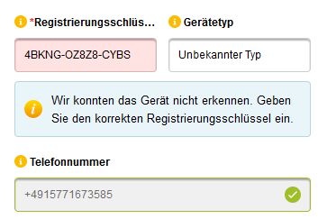

RE: OASIS 80 - i36pge - 08-07-2016 14:00 Hallo Tim, also sollte es Hauptcode sein? Klappt aber auch nicht. Soll ich ein Reset von dem Hauptcode machen. Gruß Jürgen Hallo Tim, auch nach einem Reset des Hauptcodes klappt es nicht. Was nun? Gruß Jürgen RE: OASIS 80 - timbaum - 08-07-2016 15:02 Hallo, hast du evtl, das Datenkennwort verändert? Wenn ja setze das auf alle Fälle zurück auf den Standardwert. [attachment=2011] GSM Einstellungen rechte Seite Mitte. Gruß Tim RE: OASIS 80 - i36pge - 08-07-2016 15:18 Hallo Tim, nach versuchter Registrierung kam folgende Meldung: "Der Dienst konnte leider nicht erstellt werden" Gruß Jürgen RE: OASIS 80 - smith007 - 09-07-2016 12:55 Hi Jürgen mal ne ganz andere Frage. Du sagst du hast eine Karte von Lidl drin. Was ist das für ein Tarif (lidl Tarifbezeichung) und welcher Provider/Netz steckt dahinter? Du sagtest ja, das als APN vodafone drin steht. (Laut Hinweistext nutzt Lidl wohl Vodafone und der Zugangspunkt ist auch web.vodafone.de) Hat die auch eine Datenoption? Wenn du z.B den Connect Classic hast ist kein Internetzugang möglich wenn du die Datennutzung nicht zugebucht hast. Internetnutzung gibts erst bei den Smart und Allnet Tarifen. Da können wir dann lange probieren, wenn es ein Classic ist. Gib uns dazu mal mehr Input. Gruß Christian RE: OASIS 80 - i36pge - 09-07-2016 13:23 Hallo Christian, habe eine Lidl-Karte drin und der Tarif ist Smart XS. Habe noch ein Datenvolumen von 99 MB. Der Kartenbetreiber ist Vodafone. Gruß Jürgen RE: OASIS 80 - smith007 - 09-07-2016 21:21 OK, damit hätten wir das geklärt. Da du noch 99 MB frei hast hat wohl auch noch kein Datenverkehr stattgefunden, sonst wäre da schon mehr runter. Der APN ist soweit auch korrekt (web.vodafone.de) Da ich kein 82Y Modul habe, weis ich jetzt nicht wie die Registrierung im einzelnen bei der Jablotronseite abläuft. Tim sagte ja, dass man hier als nicht Errichter die Lite-Version nehmen muss. Kannst du hier vielleicht die von dir unternommenen Schritte zur Registrierung mal aufzählen? Werte die du eingeben hast mit Phantasiewerten füllen aber zumindest im richtigen Format. Wie ich gesehen habe, wird beim ersten Schritt die Registrierungsnummer (die auf der GSM Karte) oder die Telefonnummer (im Internationalen Format) gefordert. So können wir sehen wo der Fehler auftritt. Nur noch mal nachgefragt. Das ganze hat aber schon funktioniert oder? Nur seitdem du jetzt eine neue Karte drin hast gheht es nicht mehr? Wie bist du beim ersten mal vorgegangen mit der Registrierung oder hat das jemand für dich gemacht? Gruß Christian RE: OASIS 80 - i36pge - 10-07-2016 15:58 Hallo Christian, so habe jetzt wieder etwas Zeit. Also folgende Schritte werden gemacht. Registrierungsschlüssel 4BKNG-OZ8Z8-CYBS Telefonnummer: +4915771673585 Code des Systemadministrator: 6859 Dann kreuze ich an: Das System wurde installiert Das System ist eingeschaltet Die SIM-Karte in System ist aktiv Das Tageslimit für die SIM-Karte ist nicht ausgeschöpft Dann drücke ich den Button: Fortfahren Danach zeigt er mir an welchen Dienst ich nutzen will: LITE Name des Dienstes: Ludwig Zeitzone: Europa/Berlin Email-Adresse: tzuoie@t-online.de Passwort: fghjködvrds Danach drücke ich den Button: Registrierung Es erscheint folgende Meldung: Der Dienst konnte leider nicht erstellt werden. Habe bestimmt schon gefühlte 100 Versuche gemacht. Immer die gleiche Meldung. Vielleicht noch interessant, über O-Link kann ich mich über das Internet einwählen. Klappt vorzüglich. Im Moment zweifel ich sehr stark ob ich mich mit der alten Telefonnummer schon über die App eingewählt habe. Hier habe ich noch eine Mail von Jablotron erhalten. Leider sagt die mir auch nichts neues. Dear Sir, we are really sorry about that but we had a bank holidays. If you registered Oasis system successfully, but now you have problems with connection - it looks like some problem with SIMcard in communicator. Is possible to ring there? The communicator pick up and welcome you? For controlling the system via app, you need to have GPRS activated on SIMcard. By the way, you need to have set the right APN in communicator, the password for DATA communication should be on the default (1234ABCD) and you have to have Remote access enabled - Enabled. Further I would like to mention that the sale, technical support, warranties etc. in Germany are performed by our certificated and qualified distributors and partners/installers. Under this link you can get an overview of our distributors/expert advice in Germany who cooperate with a nationwide installer network. Gruß Jürgen[/u] RE: OASIS 80 - timbaum - 10-07-2016 16:21 Hallo, da stimmt etwas mit dem Reg Schlüssel nicht. [attachment=2013] Hab mal versucht eine "Profi"-Anmeldung zu initialisieren Bitte nochmal prüfen, evtl, lesbaren Screen shot einfügen. Gruß Tim RE: OASIS 80 - smith007 - 10-07-2016 17:32 Nun ich hatte ihm gesagt, er sollte wenn Phantasiewerte nehmen. Kann sein das es einer ist. Ich weis jetzt nicht wie sicheritskritsch dieser Schlüssel ist und ob er ihn so posten soll. RE: OASIS 80 - i36pge - 10-07-2016 17:50 Hallo Tim Hallo Christian, habe eine PN geschrieben Gruß Jürgen RE: OASIS 80 - i36pge - 12-07-2016 21:04 Hallo Tim, gibt es irgendwas neues in Sachen Registrierung? Gruß Jürgen RE: OASIS 80 - i36pge - 14-07-2016 21:40 Hallo, kann mir mal jemand sagen warum ich keine Antwort mehr bekomme? Habe ich etwas falsch gemacht? Gruß Jürgen RE: OASIS 80 - smith007 - 15-07-2016 02:50 Jallo Jürgen, falsch hast du nix gemacht. Nur Tim ist sicher nicht immer zugegen oder halt vielleicht auch Urlaub oder andere Dinge zu tun. Es ist ja ja auch kein Supportforum sondern halt ein Forum, wo man sich austauscht, wenn man Zeit hat. Da kann man auch halt keine Antwort verlangen. Ist ja alles auf freiwilliger Basis. Und bedenke auch das die meisten hier in der Woche berufstätig sind und am Abend anderen Verpflichtungen nachkommen werden. Ich weis das du da ein wenig auf heissen Kohlen stehst und ich kann dir da auch leider nicht mehr weiter helfen. Von daher gib der Sache noch ein wenig Zeit. Zum Wochenende hin ist i.d.R meist mehr los. Gruß Christian RE: OASIS 80 - i36pge - 15-07-2016 13:51 Hallo Christian, na, dann warte ich mal ab. Vielen Dank für die Info. Gruß Jürgen RE: OASIS 80 - i36pge - 01-08-2016 19:06 Erledigt ![]() Gruß Jürgen |
