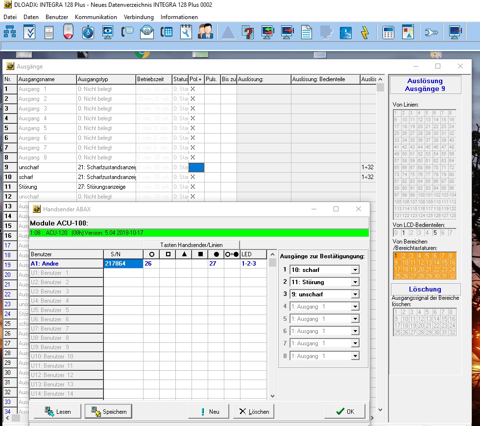

vielleicht kannst du mir ja noch einen Tipp geben. Ich würde gerne über die LEDs auf dem Handsender eine Optische Rückmeldung über den Zustand der Anlage realisieren. Leider bekomme ich es nicht hin.
Ich habe mal meine Einstellung hochgeladen, vielleicht kannst du da ja erkennen warum es nicht klappt.
Ich bekomme leider keine Rückmeldung vom Handsender. Wenn ich über die Fernbedienung scharf bzw. unscharf Schalte dann blinken alle 3 Leds für ein paar Sekunden und das wars. Habe es genauso gemacht wie in der Anleitung hier im Forum beschrieben.
Kann man das blinken eigentlich irgend wie ausschalten? Was hat das für einen Hintergrund? Reagieren tut die Anlage ja in dem Moment wo man die Taste drückt.
Gespeichert habe ich dieses mal selbstverständlich Big Grin

Die Rückmeldung über den aktuellen Zustand der Anlage erreichst du in dem du z.B. einen nicht belegten Knopf der Fernbedienung drückst.
Wenn die Anlage unscharf ist müsstest du bei drücken einer Taste z.B. nur die grüne LED angezeigt bekommen.
Wenn man die Anlage über die Fernbedienung scharf schaltet muss man danach kurz warten und nochmal eine Taste drücken um dann sehen zu können ob die Anlage die scharfschaltung vollzogen hat durch aufleuchten der grünen LED.
Das ist mein Kenntnisstand, lasse mich aber gerne eines besseren Belehren.
27-12-2020, 22:20
RE: Auf Integra zugreifen via TCP/IP
Kann sein das es so funktioniert. Das Problem ist aber das sobald ich eine beliebige Taste auf der Fernbedienung drücke, alle drei LEDs für 5 Sek. blinken.
