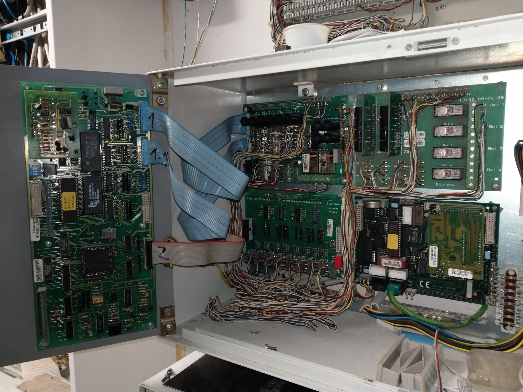

(24-11-2020 00:39)smith007 schrieb:  Die Bauteile auf der Rechnerplatine haben i.d.R. 5V Versorgung und die müssen ja
von 12 auf 5V gebracht werden, das macht dann dieser Festspannungsregler.
Ich habe auf der Rechnerplatine an den Kontakten nochmal einen Stecker mit Lötfahnen aufgesteckt und dort gemessen. Alles 13,6V. 5V habe ich jetzt keine gesehen, kann aber nachher nochmal an dem einen oder anderen Bauteil schauen. Die müssten nach Deiner Theorie dann ja gar nicht versorgt sein. Oder?
Ich habe zwei Fotos gemacht, wäre aber wohl OT, die hier anzuhängen, oder?
Klaus aus RE

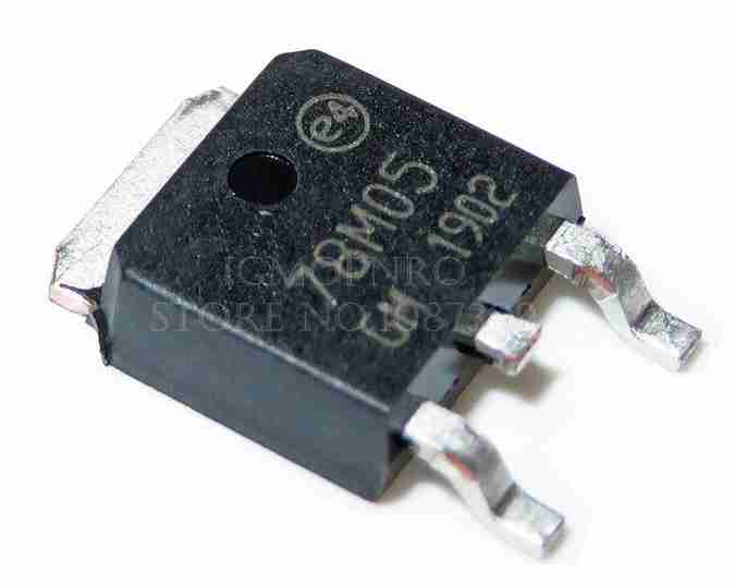

Hi Klaus,
schick mal die Bilder von der Rechenplatine.
Dann kann ich da erkennen wo der Festspannungsregler liegt.
Wie gesagt die typische Bezeichnung ist 7805.
Kann je nach Ausführung auch 78M05 oder ähnlich heissen aber die Zahlwerte sind immer da drin.
Das solltest du da finden können.
Sieht in etwa so aus.

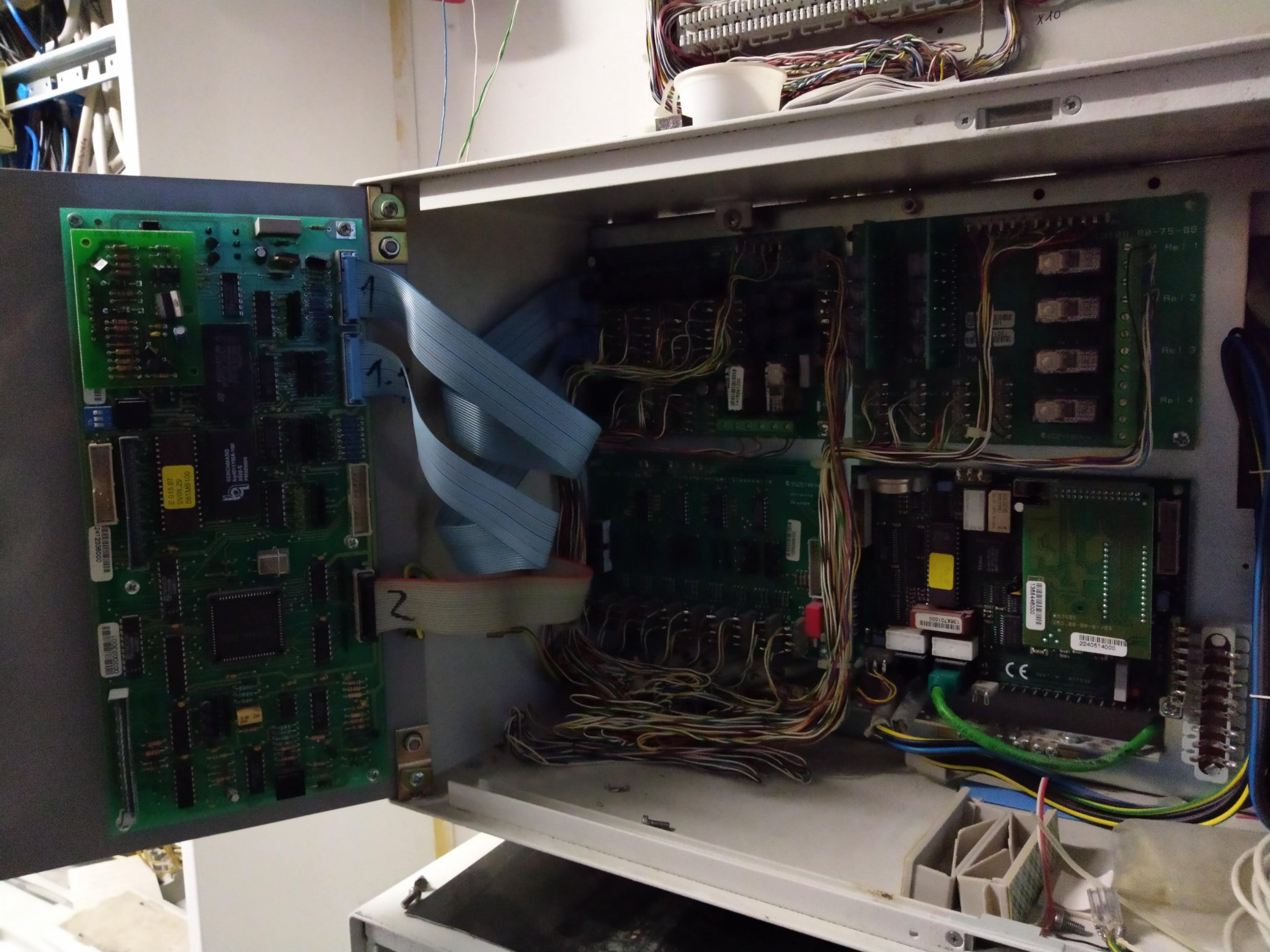

ich habe gemessen! Mit Akku überall 12,6V und 4,4V, Mit Netz dran 13,6V und an den Bauteilen 5.05V. Also scheint das auch zu funktionieren. Ich glaube, ich habe den Regler auch gefunden, ganz oben auf der Rechnerplatine. Scheint also (leider) alles an Spannungen da zu sein.
Mäueklavier ist auch bemüht. Immer noch leeres Display und lautes Piepen am LC-Display. Auch keine Beleuchtung im Display, aber dafür die gelbe Systemstörung. Ich bin geknickt.
Hier mal generelle Bilder, die Platine habe ich in Nahaufnahme jetzt verpennt, hole ich morgen nach.
Klaus aus RE

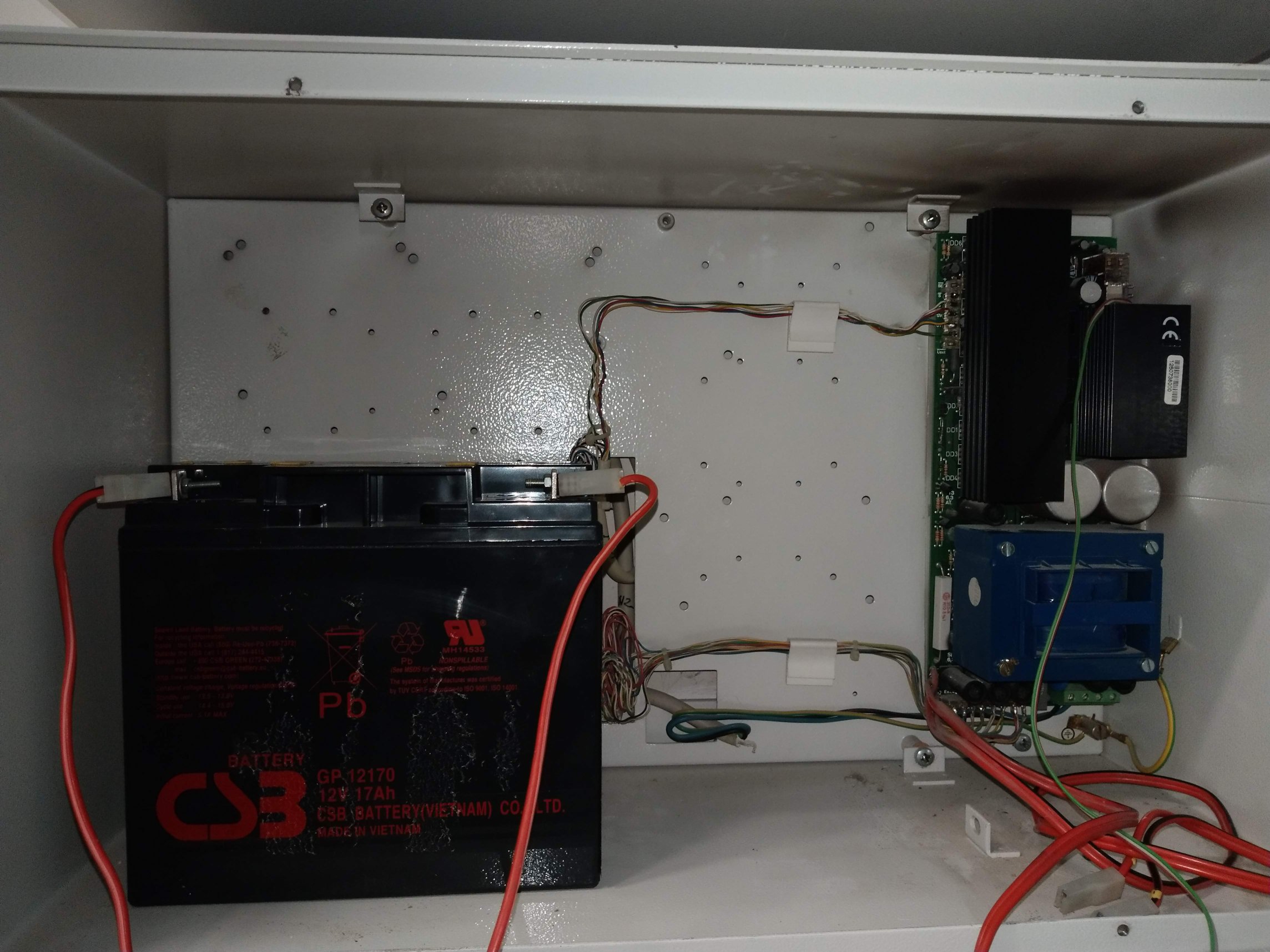

das Netzteil sollte heute oder morgen kommen, aber daran glaube ich nicht so wirklich. Die Spannungen sehen normal aus und brechen auch nicht wirklich ein finde ich. Mit den 4,4 hatte ich auch schon Bedenken, bei Netz sind es aber über 5, spätestens dann sollte es funktionieren. Aber daran hatte ich noch nicht gedacht, dass die Spannung evtl. von einer Gruppe runtergezogen wird.
Heiß wird auch nichts, diese Methode kenne ich auch als alter Löter. Eine Thermalkamera gehört bisher zu meinem umfangreichen Werkzeug noch nicht. Aber Fingerprobe sagt nirgends Aua. :-)
Habs gerade getestet. Der Stecker war schräg, hatte aber Kontakt, abgezogen, gemessen. 5.07V bei 12V Akku, aufgesteckt ebenso. Vielleicht war gestern Abend etwas unpässlich. Also das sieht mir auch gut aus.
Immer noch lautes Piepen aber kein Display am Bediengerät.
