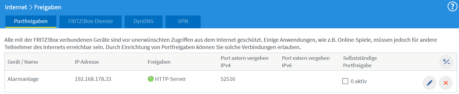

Aus der Fritzbox erhalte ich folgenden Hinweis:
DynDNS: aktiviert, ********.selfhost.eu, IPv4-Status: erfolgreich angemeldet, IPv6-Status: unbekannt
Was soll mir das nun sagen?
Wie kann ich das Problem lösen?
Was bedeutet es in den Bildern?

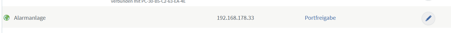

Ja der Provider ist Telekom. Ich habe unten mal die aktuellen Einstellungen festgehalten. Leider funktioniert es gar nicht.
