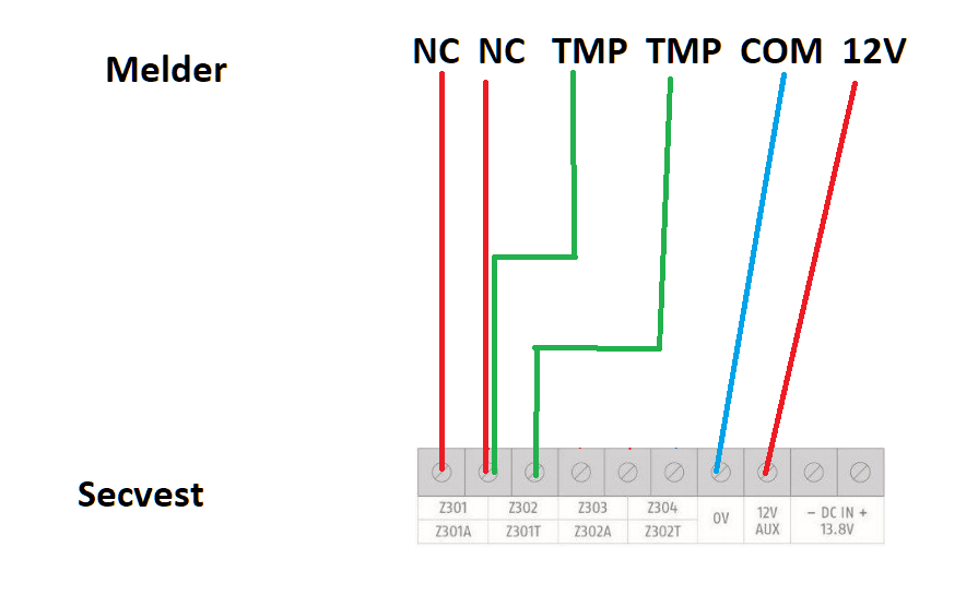

Problem ist, das ich den oben genannten Gasmelder an meine Secvest anschließen möchte.
Alles was bisher über FUNK eingebunden werden musste, klappte.
Bei der Verdrahtung komme ich aber an meine Verständnisgrenzen.
Der Melder hat folgende Anschlüsse:
NC NC TMP TMP COM 12V
Auch zu sehen hier:
LINK
Da ich auf der Secvest bisher keine Verdrahtungszonen eingerichtet habe, ist dort alles im Original Zustand.
Laut diesem Verdrahtungsplan: Link
müsste ich beide NC Anschlüsse mit Z301 auf der Secvest verbinden, einen TMP Anschluss mit dem TR auf der Secvest, den 12V mit dem DC IN 13,8V oder mit dem 0V, 12V AUX (sofern der Akku es nicht mit Strom versorgen soll).
Laut dieser Anleitung
Link
auf Seite 38 steht auch, das bei dem TR eine Drahtbrücke zu 0V vorhanden ist, die muss ich entfernen, richtig?
Nur, wo lege ich den Massedraht hin, sprich wo schließe ich den an der Secvest an?
Und sofern ich oben einen Denk/Verständigungsfehler habe, korrigiert mich.
Vielen lieben Dank für eure Hilfe.

Du verbindest wie folgt gemäß dem verlinkten Verdrahtungsplan*:
Klemme Z301 an eine der NC-Klemme des Melders.
Die Klemme Z301/Z302 (also die zweite von links) verbindest du mit zwei Adern, wovon eine an die noch freie NC-Klemme des Melders und der andere an einen der TMP-Klemmen des Melders geht (entweder passen zwei Adern rein oder musst halt ein Stück Ader und ne Wago-Klemme nehmen).
Die Klemme Z302 kommt an die noch freie TMP-Klemme am Melder.
Die Klemme 0V der Secvest verbindest du mit COM am Melder.
Die Klemme 12V AUX der Secvest verbindest du mit 12V am Melder
* ich arbeite nach dem darlegten Plan, zur Konfiguration oder ob der Plan stimmt, kann ich nix sagen, da ich kein Abus-Installateur bin!! Es sind möglicherweise Konfigurationsänderungen erforderlich.

soweit hat das alles geklappt, der Melder hat 3 Pieptöne von sich gegeben, was so gesehen laut Anleitung von eine Funktion spricht.
Ob ich den Melder nun mit der Secvest ansteuern kann, werde ich gleich herausfinden.
Vielen besten Dank dir :-)
Ok, nun wird mir in der Secvest eine Störung meldet, das 301 geöffnet ist, obwohl alles zusammen gebaut ist. Jemand ne Idee?
