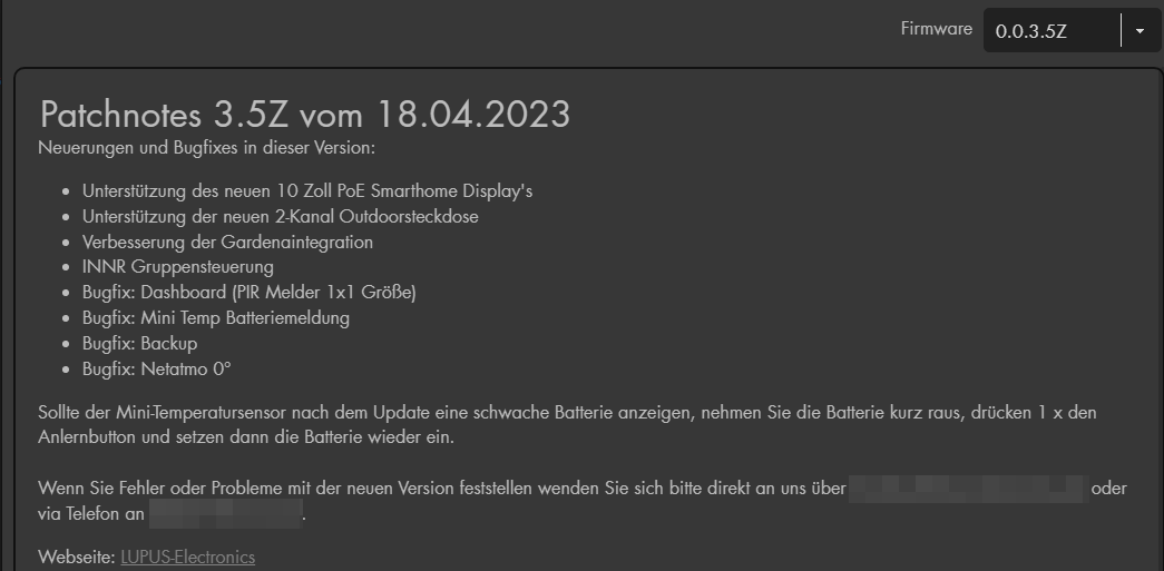

Mir wurde heute für die XT2Plus das FW Update 0.0.3.5Z angeboten.
Installation ohne Probleme, auch wurden meine diversen Mini-Temperatursensoren nach dem Update einwandfrei erkannt. Ich musste bei mir keine Batterien entfernen und neu Einsetzen, dies wird für den Fall Vorgeschlagen falls jemand nach dem Update schwache Batterien bei den Mini-Temperatursensoren angezeigt bekommt, siehe dazu auch den Hinweis in den Patchnotes:
Schaut gut aus hier bis jetzt. Derzeit keine Probleme, läuft einwandfrei mit der neuen FW 0.0.3.5Z.
