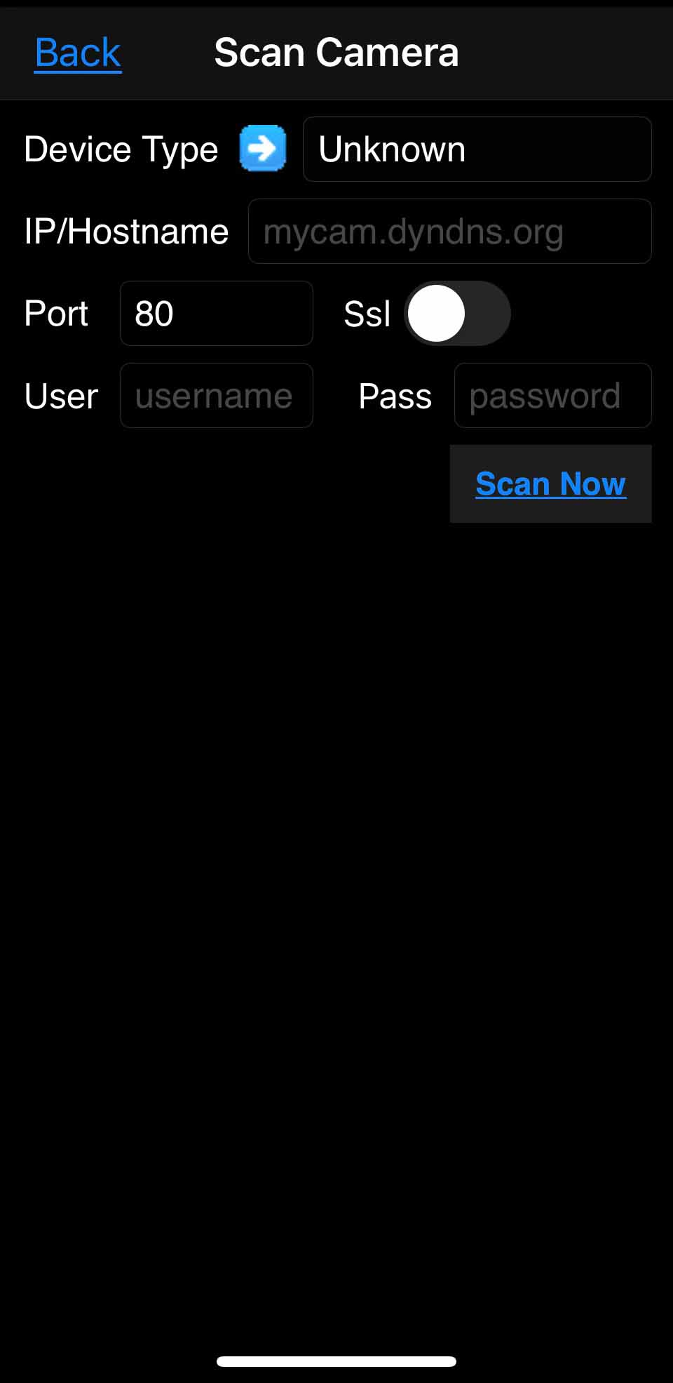

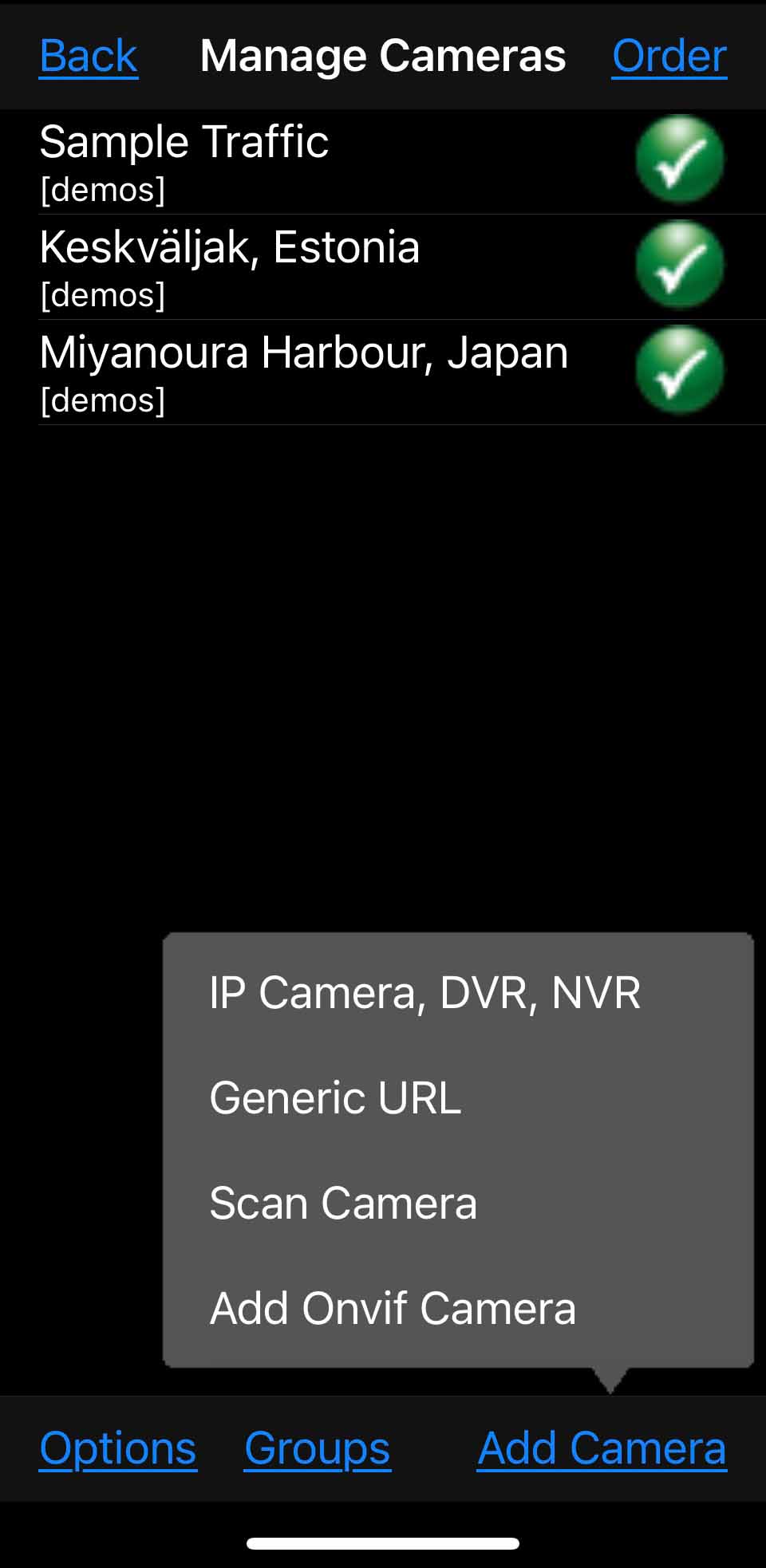

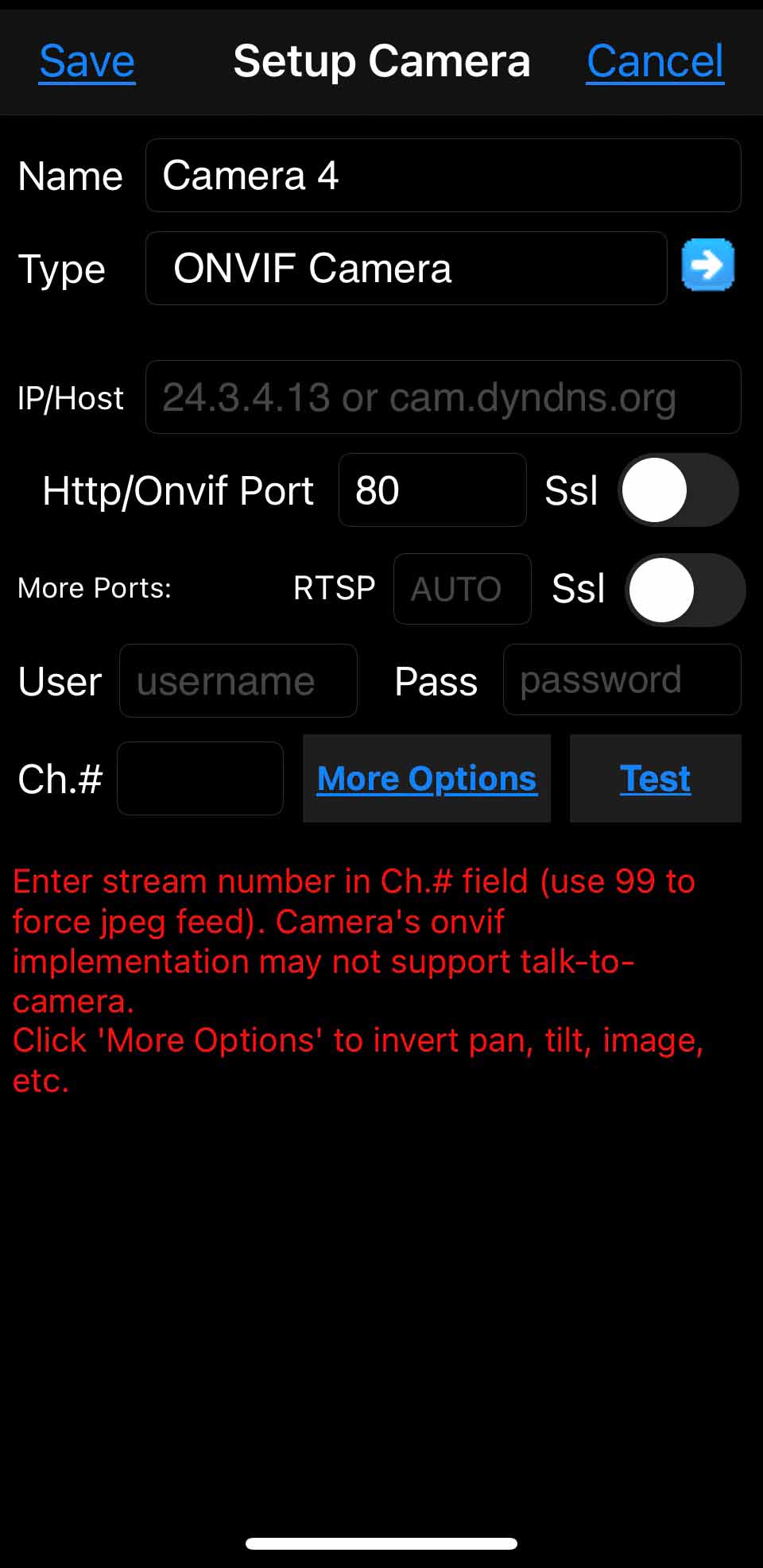

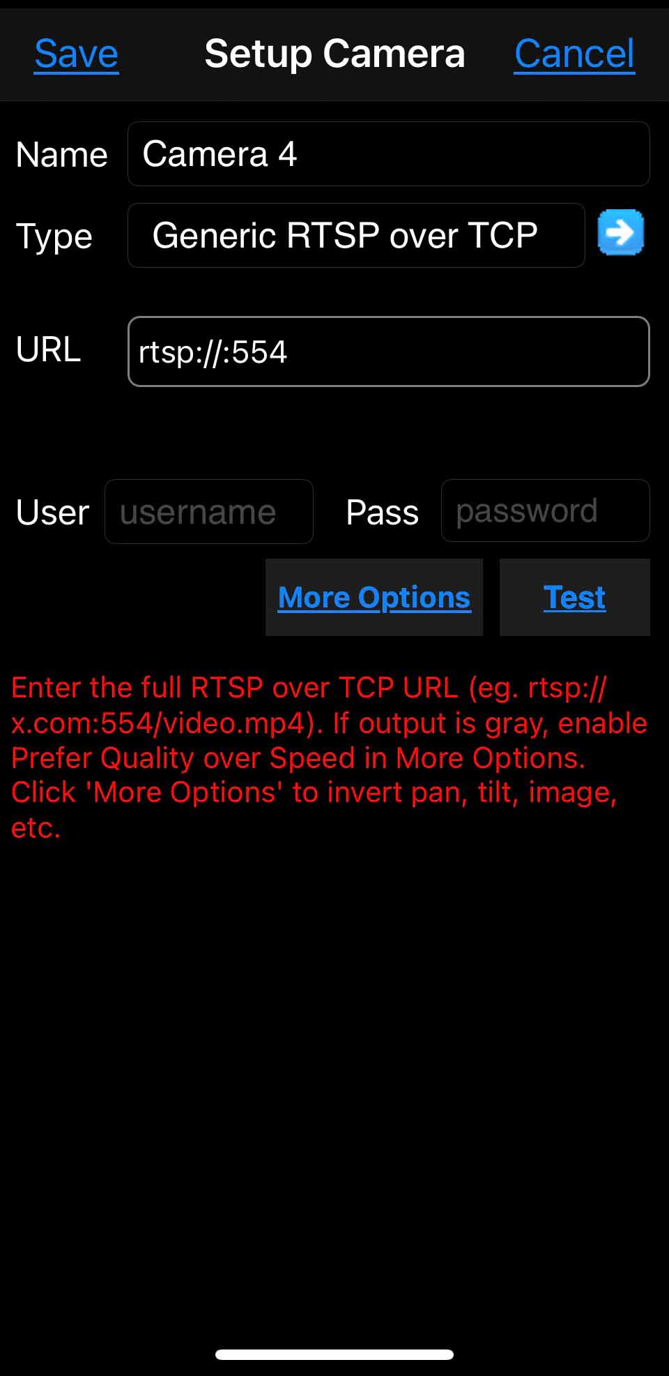

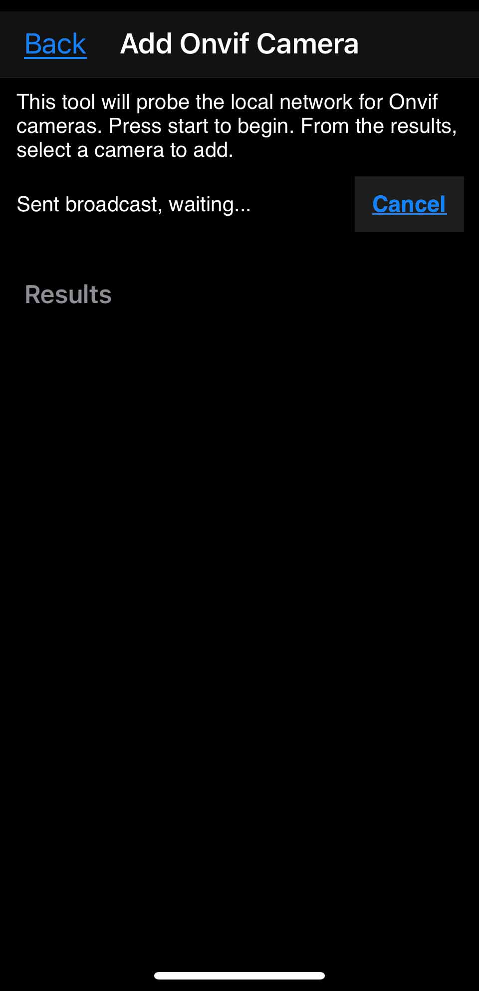

Genau an diesen Stellen scheitere ich seither.
Ich weiß nicht was ich auswählen und eintragen soll, geschweige denn, ob sich damit überhaupt eine Möglichkeit für mein Modell bietet?
Screenshot 1 zeigt die Möglichkeiten auf, Screenshot 2 in selber Reihenfolge das jeweilige Menü dazu.

Ich will da jetzt nicht näher drauf eingehen, aber Du bist mit dieser APP komplett auf dem Holzweg, da diese Cam nie und nimmer über Onvif verfügt.
23-10-2024, 12:24
RE: Software Suche HD Mini WIFI von Fredi
mit der App nutze ich eine Menge Kameras von Foscam bis Mobotix weil ich die Herstellerapp meist vermeiden möchte. Auch solche Exoten lassen sich da eintragen.
Wie SSB-Security schon schrieb ist dieses Gerät sicher nicht Onvif fähig.
Grundkurs Kamera und IP ist aber hier wohl nicht zu haben?

(23-10-2024 12:24)angos_ schrieb:  Auch solche Exoten lassen sich da eintragen.
Auch wenn ich es nicht 100%ig ausschließen kann, halte ich doch dagegen. Diese Kameras (die gibt's zuhauf in unterschiedlichster Bauform für 10 bis 20,- €) verfügt nicht über A) Onvif und B) ESP32 Controller.
Jetzt wird's sehr spezifisch: Bei manchen Modellen lässt sich der RTSP Source auf einer CAM überschreiben (aber nur, wenn eine versteckte GUI und ein Speicher größer 500kb SRAM vorhanden ist). Für dieses Vorgehen gibt's eine spezielle Software, die ich selber nicht habe und damit auch nicht ausreichend gut umgehen kann. Aber ein Bekannter von mir kann es (der rettet für mich schon mal Geräte, wo ein Firmwareupdate schief gelaufen ist) und kann einen funktionsfähigen RTSP aufspielen.
Solche Kameras funktionieren i.d.R nur mit einer APP, wo alle notwendigen Daten bereits vorinstalliert sind. Dazu zählen alle Variablen wie z.B. GPIO25 für VSYNC.
