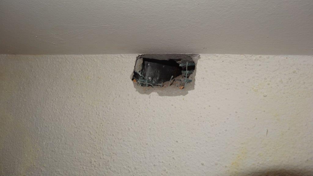

also ich bin jetzt mal einen Schritt weiter gegangen und habe ein kleines Loch in die Wand geschlagen und das Rohr freigelegt. Dann habe ich zwei M5 Edelstahl Gewindestangen eingegipst. Auf dem Sensor habe ich zwei Kabel angelötet, die ich dann mit einem Kabelschuh an den Gewindestangen befestigen kann. Das gleiche werde ich an den zwei anderen Abwasserrohren auch noch machen. Ich habe es bewusst unter der Decke eingebaut, da um das Rohr kein Hohlraum ist und der Putz sich dort oben als erstes vollsaugt. So konnte ich das beim ersten Wasserschaden beobachten.
