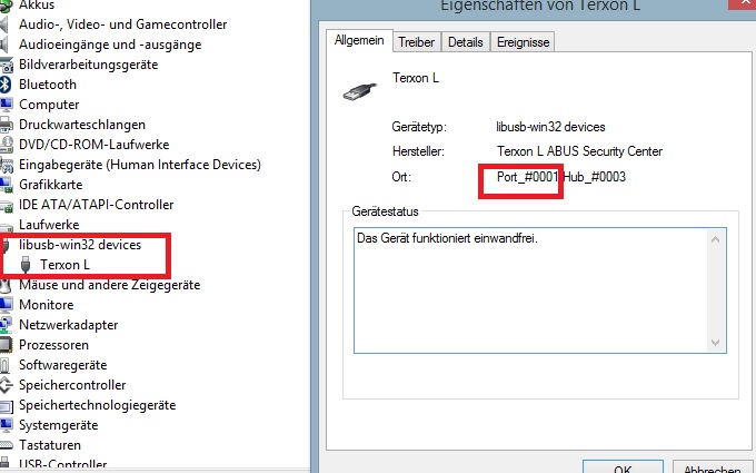

Hallo...
Ich bekomme keine Verbindung über den Downloader zur Anlage.
(USB)
Der Laptop:
Win8.1 x64
USB Port 1
Downloaderversion 1.4b8
Ich habe sämtliche Anleitungen hier versucht aber komme nicht weiter.
Starte ich den Downloader kommt die Meldung dass auf beiden COM Ports (Modem/USB) keine Verbindung hergestellt werden kann. Muss ich parallel was in dem Bedienteil einstellen? Wenn ja, was/wo?
Ich habe bis jetzt versucht die Verbindung OHNE eine zusätzliche Einstellung am Bedienteil vorzunehmen.
Wie in einem Tutorial hier beschrieben habe ich mal einen Kunden angelegt.
Komisch auch dass ich die Benutzerverwaltung nicht mehr anwählen kann. zu Anfang ging das.
Bitte Hilfe....ihr kennt sicher das Gefühl...ich bin kurz davor mich zu erhängen Wink

ist der korrekte Com-Port unter Verbindungen eingestellt.
Unter Drucker unt Geräte schauen, welcher Com-port aktiv wird, wenn das USB-Kabel gesteckt wird und dann unter dem Downloader unter Einstellungen auch diesen Comport einstellen. Dann sollte es gehen.
