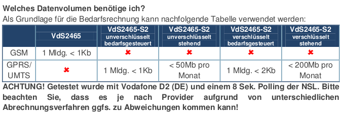

Habe jetzt einen Anbieter mit Infos gefunden. Bei dem ist angebl. ein Polling alle 8 Sekunden standard und bei verschlüsselter Standleitung über GPRS/UMTS sind es <200MB pro Monat (siehe Bild, ich vermute er meint MB(yte), nicht Mb(it)).

Aus eigener Erfahrung rate ich dazu, keine IP-Standverbindung zu nutzen. Es bringt keinen großartigen Vorteil, weil im IP-Bereich eh fast immer eine Zwei-Trassen-Redundanz gegeben ist (IP über Kabel und dann ein unabhängiger Funkweg).
Jetzt bau ich alle IP-Standverbindungen wieder auf bedarfsgesteuerte Verbindungen um. Früher haben auch, je nach Gefährdungspotential, Routinen von 4 oder 24h gereicht. Ohne Redundanz. Je häufiger eine Routine läuft, um so häufiger werden Störungen erkannt und die entsprechende Maßnahme eingeleitet. Bei IP-Standverbindungen kann es passieren, dass dann alle 10 Minuten ein Anruf der NSL kommt. Spätestens nach dem vierten oder fünften Anruf mitten in der Nacht kümmert man sich eh nicht mehr darum. Sämtliche Empfehlungen wie die EN50131 oder die VdS2311 sind eine Kombination aus Erfahrungen im Alltagsbetrieb und potentiellen Sabotagemöglichkeiten. Die sind um ein vielfaches verschärfbar, aber irgendwann nicht mehr tragbar. PS: Wenn ein Einbrecher die EMZ zertrümmern kann, solltest du drüber nachdenken, die EMZ nicht außen am Haus anzubringen. Drinnen regnet es auch weniger. |
