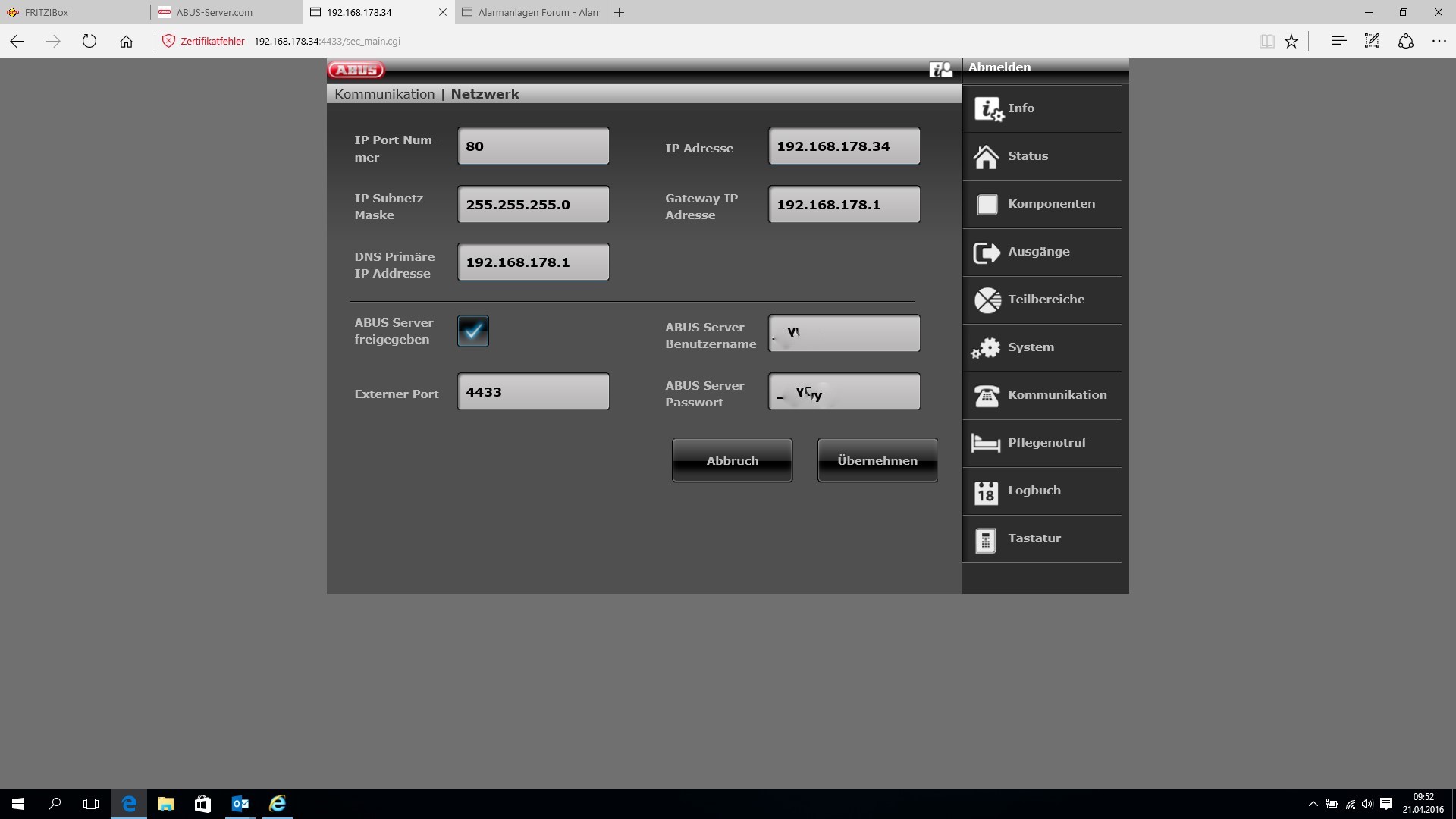

Ich kann die installierte Zentrale (NUR) über mein Heimnetzwerk erreichen.
Nach einer Registrierung beim ABUS Server wurde meine Secvest ebenfalls erkannt. (Jedoch scheint d. Port 4433 rot mit einem X auf. - Eine Weiterleitung funktioniert offensichtlich nicht.)
Habe einige Screenshots angehängt.

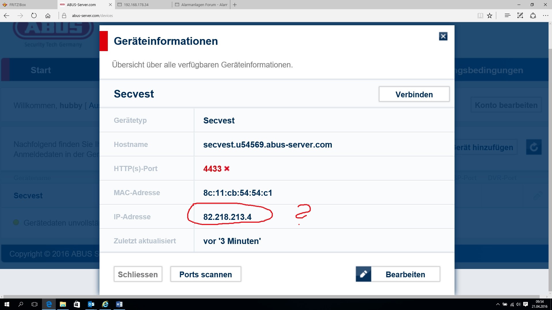

Was mir auffiel ist, dass beim AbusServer eine andere IP aufscheint als die meiner SECVEST (im Heimnetz)
Die IP am ABUSSERVER lässt sich zwar ändern, springt aber dann wieder auf die andere IP zurück.

die IP am ABUS Server ist deine öffentliche IP und damit schon richtig! Hast du einen Portscan auf dem ABUS Server gemacht?
Um die Secvest von außen aufzurufenb musst du im Browser dann:
https://secvest.u54569.abus-server.com:4433
eingeben.

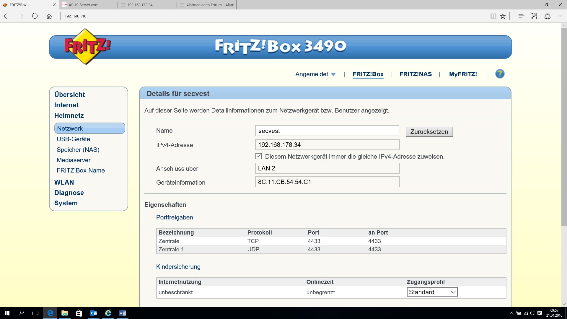

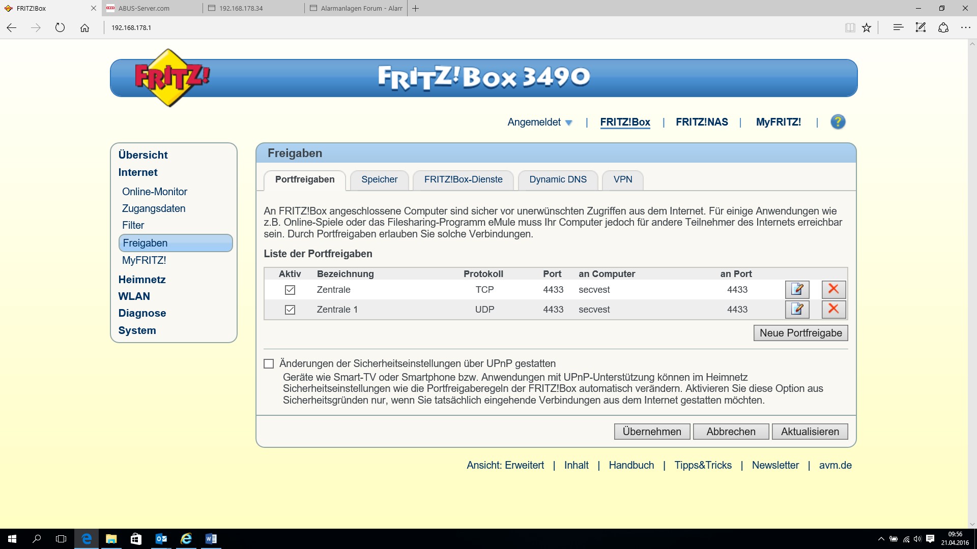

bitte nimm auch die UDP Weiterleitung in der Fritz!Box raus.
Das beisst sich.
21-04-2016, 17:26
RE: Abus Server kann nicht erreicht werden
Hab die Freigabe genauso bei mir eingerichtet, wird auch in der Anleitung so beschrieben und bei mir funktioniert es Confused
21-04-2016, 17:28
Die TCP Freigabe reicht völlig aus...

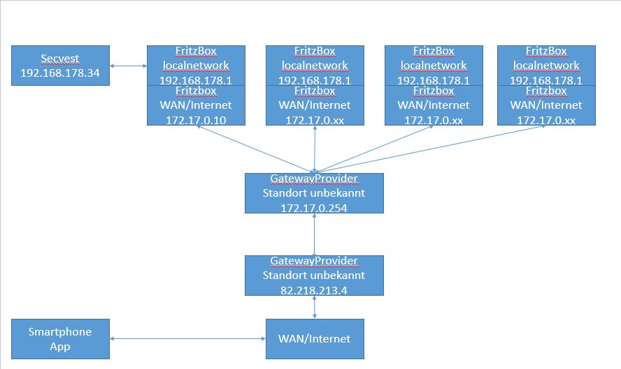

Zurück dazu, warum ich glaub das der Provider mit der Aussage "Nutzen Sie Portweiterleitung" nicht recht haben kann.
Zur Veranschaulichung habe ich mal künstlerich aufgezeichnet wie ich den Aufbau verstehe. Siehe Anhang.
Was passiert bezüglich ABUS Server. Die Secvest springt über die Fritzbox zum Gateway des Providers bis zum Gateway mit der öffentlichen IP Adresse 82.218.213.4, ist damit im WAN, erreicht dann den ABUS Server, dieser registriert den Zugriff und merkt sich die öffentliche IP 82.218.213.4 und ordnet ihm den Secvest Eintrag zu.
Nun greift man über die generierte URL genau auf diese IP zu. Im Normalfall wäre das Ihre lokale Fritzbox, mittels Ansprechen eines bestimmten Ports kommt man durch eine in der Fritzbox definierte Weiterleitung auf die Secvest.
In Ihrem Fall wird die Anfrage verworfen, weil der 82er Gateway gar nicht weis was er machen soll, wenn eine Anfrage auf unserem Secvestport bei ihm landet.
Angenommen der Gateway mit der öffentlichen 82er IP ist das gleiche Gerät wie der 172.17.0.254er Gateway, wäre es vieleicht noch denkbar, das dieser solche Anfragen stumpf weitergibt.
Die Frage ist wohin. Dann müssten ja alle in diesem Cluster arbeitenden Fritzboxen angesprochen werden. Hätte einer dieser anderen Kunden auch eine Portweiterleitung des selben Ports offen, würde es zu zu einem unsinnigen Datenverkehr kommen da mehrere Geräte antworten.
