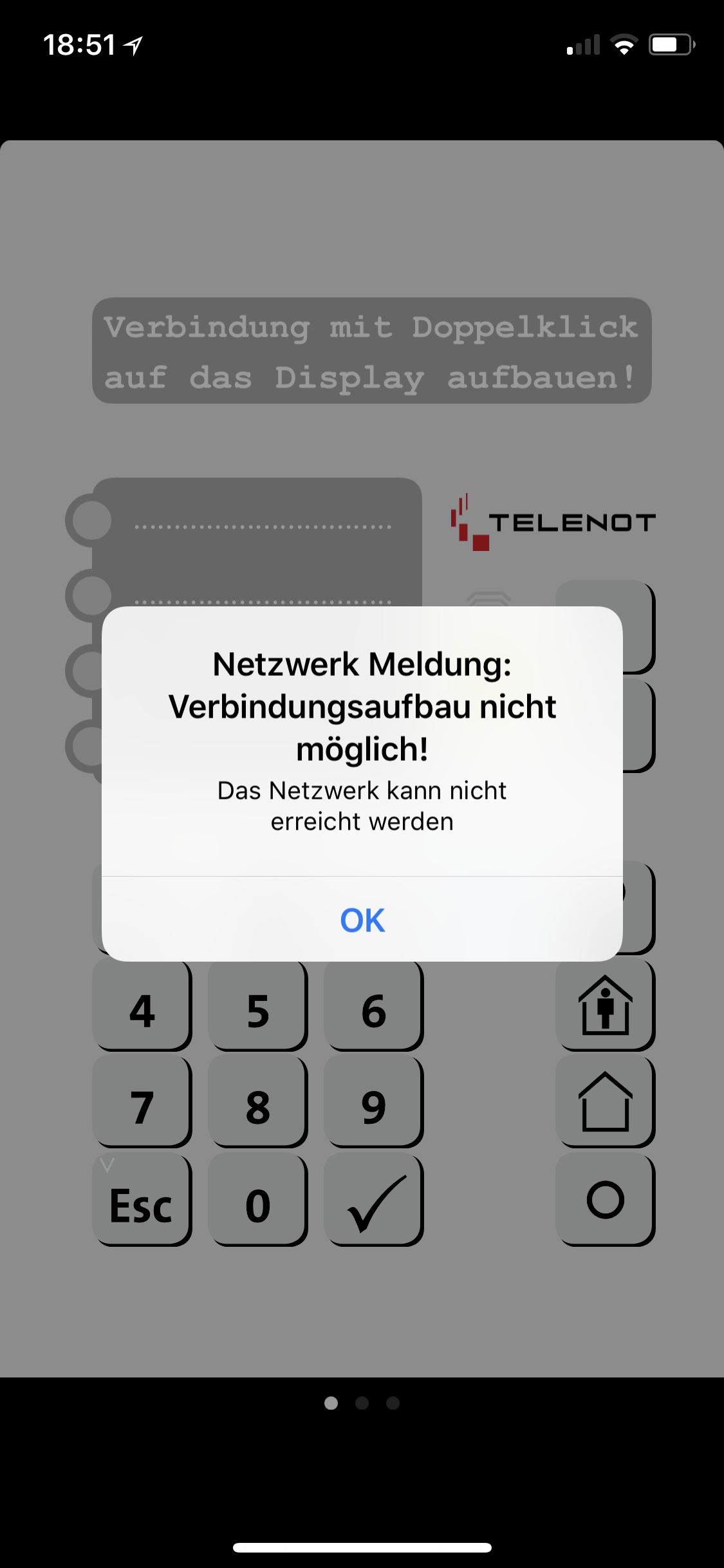

09-06-2018, 12:18
RE: Störung der Kommunikation Compact Easy mit Wlan Router
Servus,
ich bin nicht sicher, ob wirklich ein eine Kabelverbindung gestört ist.
Die Telekom hält das für unwahrscheinlich. Anbei ein Screenshot der Tele not App.
Ich komme hier also nicht weiter. Noch eine erhellende Meinung?

11-06-2018, 20:43
@Schichtel und alle anderen Unterstützer:
Wir haben nun die FRITZ!Box mit einem LAN-Cat7-Kabel direkt mit der Alarmanlage verbunden. Funktioniert nicht. Aktuelle Fehlermeldung als Screenshot anbei.
Habe mich jetzt in meine FRITZ!Box eingeloggt: Das eingesteckte LAN Kabel samt angeschlossener Alarmanlage werden nicht erkannt.
Ich bin kein Fachmann. Was würdet Ihr mir raten? Ich komme hier nicht weiter. Spätestens jetzt kann es doch definitiv nicht mehr am Kabel liegen?
Herzlichen Dank für Eure freundliche Unterstützung
SL2015
11-06-2018, 20:58
Die Meldung "Das Netzwerk kann nicht erreicht werden" klingt so, als würde die IP-Adresse, die in der App und/oder der Anlage konfiguriert ist, nicht zu den IP-Adressen in deinem Netzwerk passen.
Hast du in der letzten Zeit den Router getauscht oder umkonfiguriert.
Schau doch mal in der App, mit welcher IP bzw. welcher Adresse die sich verbinden will und dann schau mal, welche IP die Fritzbox hat.
11-06-2018, 21:10
Das ist auch meine Meinung.
Nimm mal die Anlage vom Netz und auch vom Akku.
Lass sie mal aus und teste die Verkabelung mit dem command Befehl. Laptop dran, cmd eingeben, bei win 10 win und r taste drücken, dann cmd.dann
ping 192.168.178.1(wenn die FB im Werksseitigen Netz verblieben ist. Da muss Antwort kommen.
Lassean dem Standort via dhcp eine Adresse ziehen und du weisst, ob dein Kabel korrekt steht.
Dann den ping test. Dann die Anlage wieder hochfahren. Wenns dann nicht funzt, passen die ips nicht zusammen.
Du kannst nicht zufällig die Netzwerkdaten der Anlage online stellen?
Es wäre nicht das erstemal, dass sich eine Schnittstelle aufhängt. Oder beim Auslesen und rückspielen Scheisse passiert ist.
