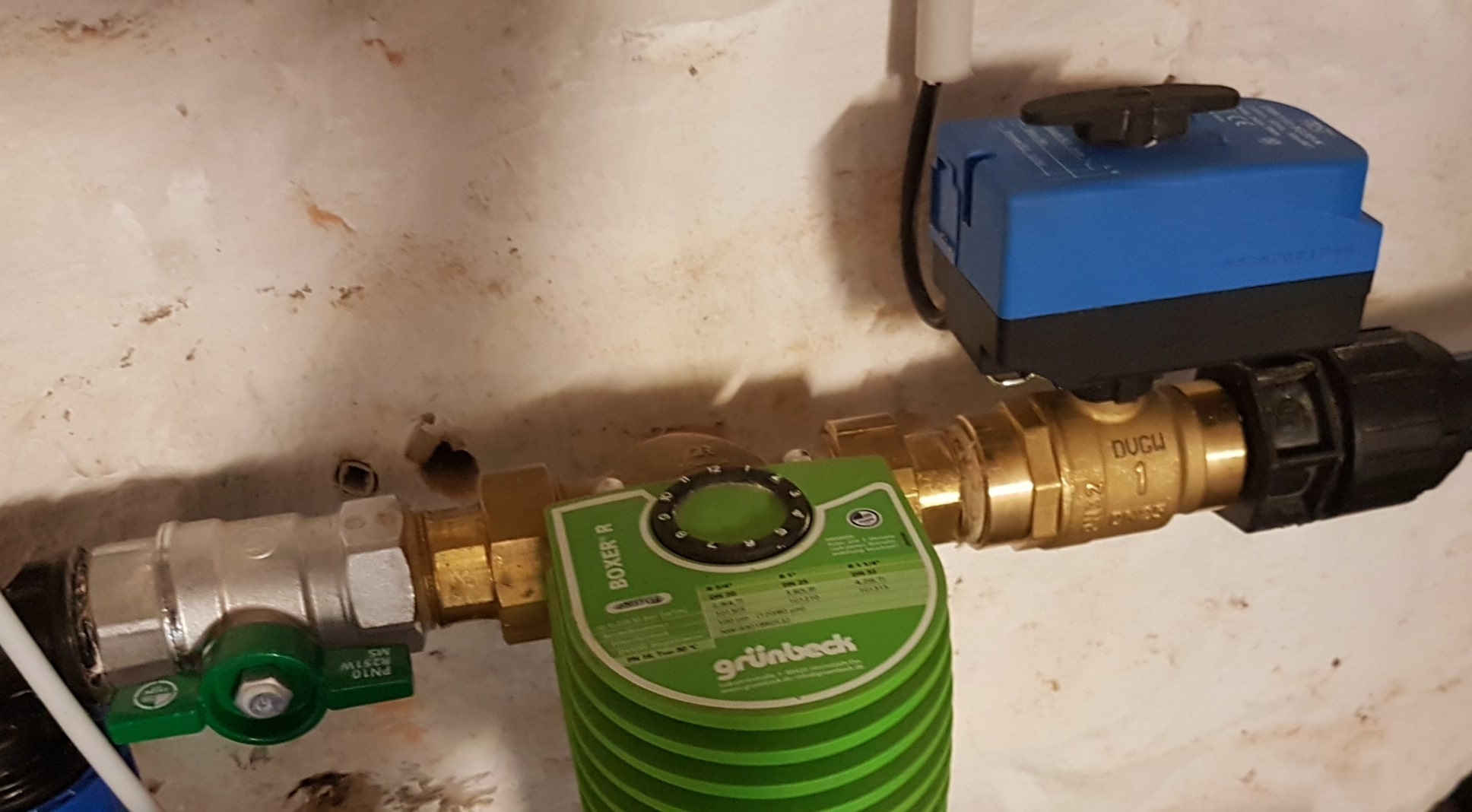

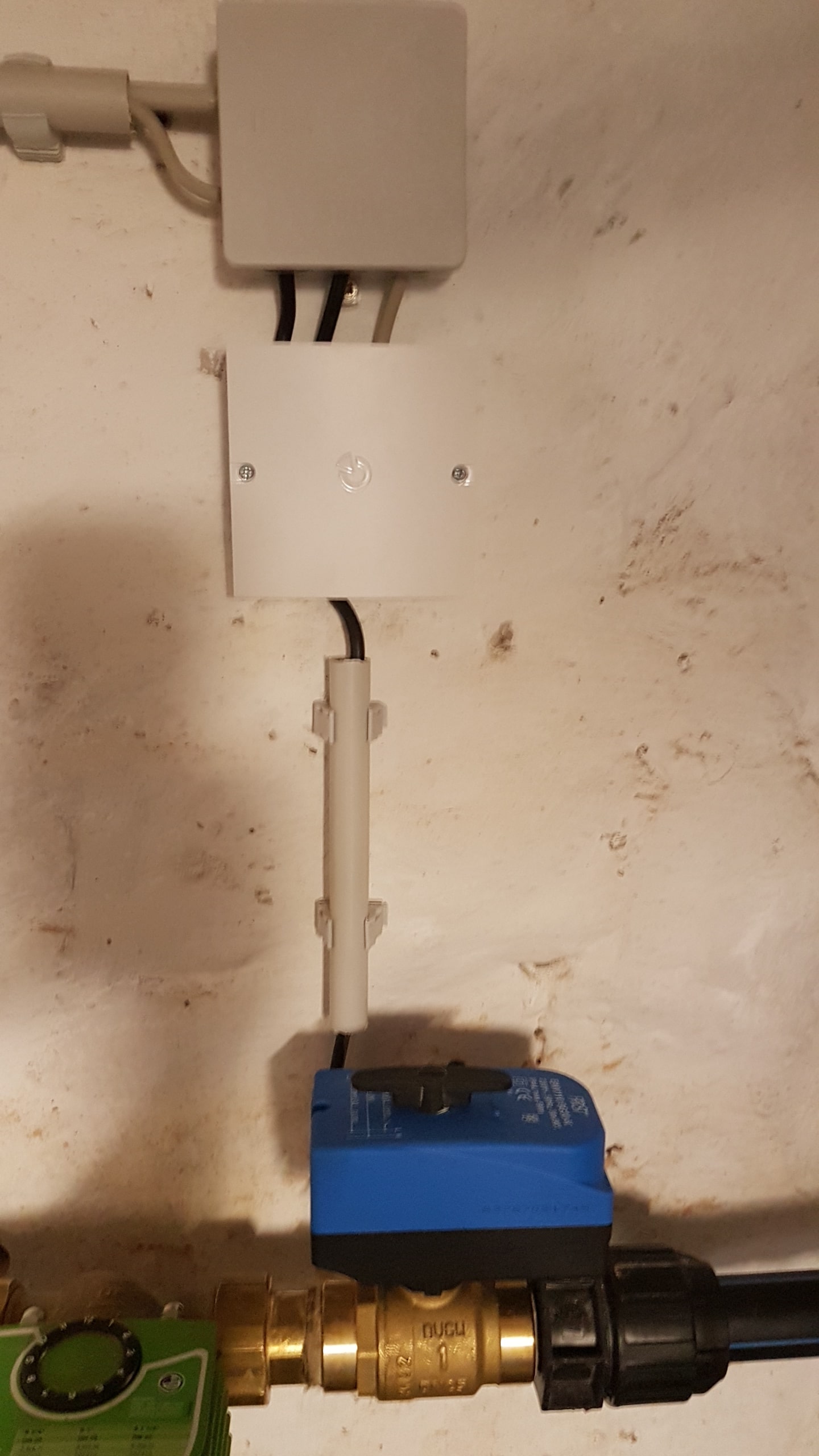

Wenn du schon dabei bist flotte 12K zu vernichten, dann lass dir auch gleich noch ein Motorventil in deine Hauptwasserleitung einbauen, dass dir die Zufuhr stoppt. Sonst bringen die Wassermelder eigentlich recht wenig wenn nicht sofort abgedreht wird. Ausser du willst nur von der Ferne zusehen wie die Fischstäbchen von der Küche ins Wohnzimmer schwimmen.Big Grin

(11-09-2018 16:04)evertech schrieb:  Wenn du schon dabei bist flotte 12K zu vernichten, dann lass dir auch gleich noch ein Motorventil in deine Hauptwasserleitung einbauen, dass dir die Zufuhr stoppt. Sonst bringen die Wassermelder eigentlich recht wenig wenn nicht sofort abgedreht wird. Ausser du willst nur von der Ferne zusehen wie die Fischstäbchen von der Küche ins Wonzimmer schwimmen.Big Grin
Habe ich auch so, und kann es nur weiterempfehlen.
