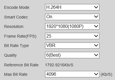

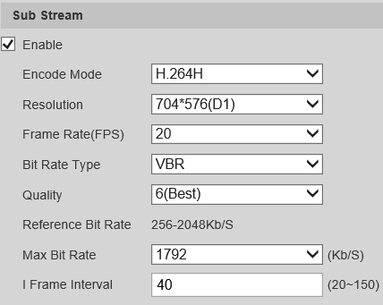

(12-01-2019 22:26)funkistnichtalles schrieb: Hallo. Wenn das auf meinen Beitrag bezogen ist: Ich habe nicht geschrieben, das dieses mit 4k angezeigt wird. Die 4K bezigen sich auf den Panasonic. Ein Raspberry Pi 3 kann bedingt durch seinen Grafikchip HD darstellen, also 1080p HD (1.920 x 1.080 Pixel) Die FPS werden doch m.W. nach in der Kamera eingestellt. Zumindest ist das bei meiner Dahua so. Ich habe eine Auflösung von 1080P eingestellt bei einer Framerate von 25 Das Ganze wird als RTSP Stream eingebunden. Hier der (anonymisierte) String rtsp://<USERNAME>:<PWD>@<IP-ADRESSE>:<RTSP-PORT>/cam/realmonitor?channel=1&subtype=0 Aber es geht noch einfacher, denn Kodi ist vom Sinn her eine Mediathek-SW: Es gibt den OMXPlayer OMXPlayer Projekt Webseite Tante Edit: Aber dieses erfüllt nicht ganz die Anforderung des TE, denn damit ist es nicht auf einen Programmplatz |
