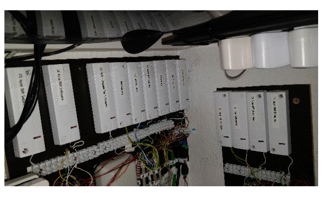

(15-09-2019 07:10)icom schrieb:  Oft hilft es schon den Melder ein wenig zu versetzen um das Signal zu verbessern, auch sollten zwei Melder nicht zu "nahe" beieinander sein, sie "drücken" sich gegenseitig das Signal nach unten.
Um welche Melder handelt es sich dabei? Bei mir sind 13 Drahtlossensoreingänge als BWM angemeldet und nebeneinander montiert (siehe Foto). Das funktioniert seit 1-2 Jahren ohne Probleme, alle haben volle Signalstärke und die Eingangssignale der angeschlossenen Optex werden zuverlässig verarbeitet, auch wenn mehrere nahezu zeitgleich ausgelöst werden.

(16-09-2019 14:09)seagull schrieb:  Um welche Melder handelt es sich dabei? Bei mir sind 13 Drahtlossensoreingänge als BWM angemeldet
Sehr schöner Aufbau auf der Pertinaxplatte, sieht man heute nur mehr selten.
Ich habe die Erfahrung mit dem PIR und einem Dual BWM gemacht, sowie mit einem Türkontakt der Generation 1
