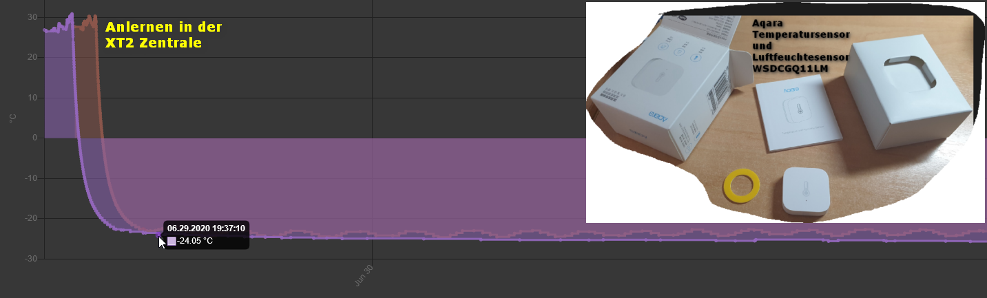

Wie versprochen mein Bericht über die beiden mir gelieferten Temperatursensoren von Aqara.
DANKE an dieser Stelle an Sneaker75 für den Tip. Die beiden funktionieren bis jetzt (nach 24h im Betrieb) einwandfrei in den beiden Gefrierschränken mit minus -25°C und minus -23°C.
Ich gehe davon aus dass dies auch so bleibt.
Anlernen hat sofort geklappt in der XT2 plus und die 2 Aqara sind jetzt seit 24h im Gefrierschrank:
Laut Beschreibung sollte der Aqara (WSDCQ11LM) 4 Anzeigen liefern über Batteriezustand, Temperatur, Luftfeuchtigkeit und Luftdruck. Ich habe die Original APP aber nicht ausprobiert, sondern die beiden nur in der XT2plus angelernt, sie werden dort als Raumsensor gefunden und ich sehe die Anzeige Batteriezustand, Luftfeuchtigkeit und Temperatur. Das reicht für meine Einsatzzwecke.
Ich werde in ein paar Wochen Berichten ob die Übertragung dann immer noch funktioniert bei minus -24°C.
